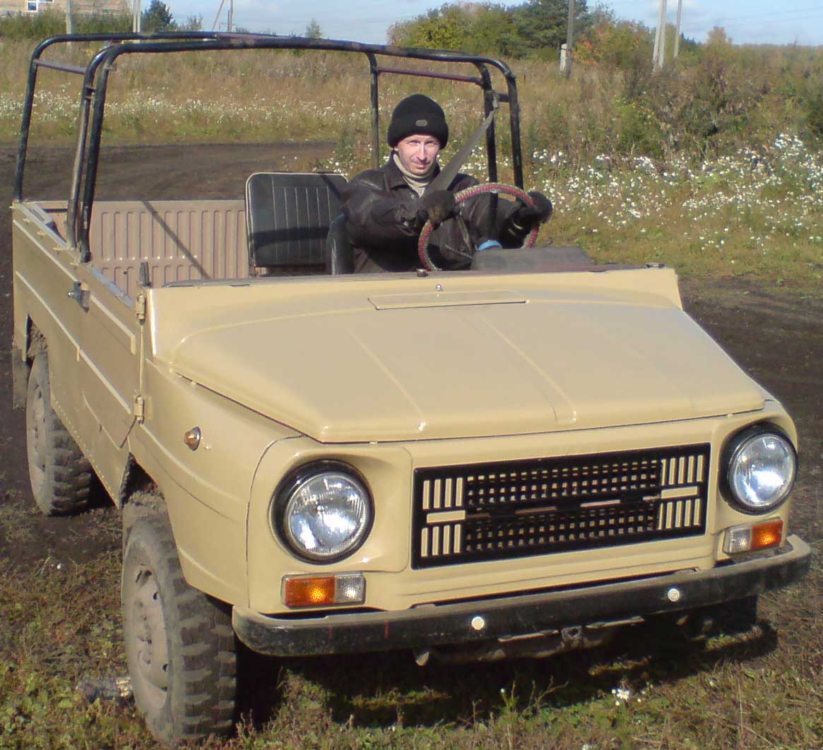

Да, МЛ-12 и грунт гф-021.
Батя свой луаз мл-1110 красил (но поверх старой краски)
Летом 2009г. В автотракторных...сначало на мичурина заехали, там небыло. Сказали что на смирнова есть (тогда там было всего 2 баночки песочной по 800г их и забрал :) ).
Нет высокая не нужна.
Я вовсе на улице красил...
Грунтовал только в гараже, а то ветерок чтоли был, непомню уже.
Да, отвердитель надо, отец мало его лил и какаято часть авты потом долго липла)))
У меня ничего не липло, подсыхало хорошо. В два слоя красил. Подряд. В круговую. Успело подсыхать все и ложилось хорошо, ровно.
Единственное что, так это надо осушитель (или как он там зовется). И постоянно себя контролировать не застаиваться на дном месте и держать на достаточном расстоянии краскопульт, а то регулярно ловил себя на том что подносил его близко)
Да и подготовка поверхности нужна, капот и дверь отдельно красил.
Начал с капота, сначало шкурил, потом грунт 2 слоя, опять шкурил, мыл сушил, ну и сама окраска после :)
на кузов меня уже не хватило так же как на капот) выводить поверхности.
так кат авто луаз, то ничего не шпаклевал)
краски ушло полторы банки, одну дверь и задний борт не красил еще.
это при том что крыши нет как у всех легковушек)
грунт не замерял.
вот фотку нашел, за рулем не я правда.
[img]http://andreyka-tomsk.narod.ru/foto/2009df.jpg[/img]
вот по заклепочкам что по низу борта подтеки.
и дверь не крашеная)
пятнышко под дверью, тряпку случайно положил, а она была растворителем смочена(
