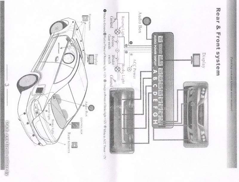

всем привет!вот купил себе парктроник AVS PS-648 восемь датчиков. производитель китай .схемы подключения нет.там четыре провода: черный(-),красный на фонарь заднего хода,это все понятно.активируются задние четыре датчика.осталось два провода:белый и оранжевый предназначеные для активации передних датчиков.прошу совета куда их подцепить. по логике на один из них должен подаваться плюс, другой должен активировать датчики.как разобраться?на всех проводах кроме черного имеются предохранители...
Сообщение Sirius13 » 28 янв 2011 10:38
Вот. Похоже?
Сообщение Иким » 28 янв 2011 11:43
серега ,похоже это то самое!у меня сомнения были по двум проводам:белый и оранжевый.то что ты выложил эти сомнения развеяло :good: .может завтра попробую поставить,если получится-отпишусь

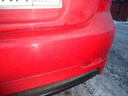

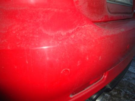

вот, поставил парктроник (наполовину :)).только заднюю часть оформил. учитывая кострукцию заднего бампера пришлось его снимать для установки сего девайса. брал с собой фотокамеру, хотел сделать подробный отчет, но после откручивания первого крепежа отказался от этой затеи. руки грязные, фотик жалко, пипец...корче, перед установкой датчики были покрашены в цвет кузова в автосервисе "car master" (респект и уважуха константину)работа тонкая, так как средняя часть датчика подвижная и заливать краской зазор нельзя. бампер снял у себя в гараже и только тогда понял, что места в гараже катострофически мало... заклеил малярным скотчем ( для предотвращения повреждения ЛКП) места предпологаемого размещения датчиков и тщательно разметил центры будущих отверстий под датчики( мерил семь раз :)) . после чего подошел к бамперу с дрелью в трясущихся руках. сделать дырку :shock: в СВОЕМ , целеньком, блестящем бампере я вам скажу совсем не просто!!! но, отверстия были успешно сделаны (фреза идет в комплекте) с достаточно высокой точностью. после установки датчиков согласно маркировке на свои законные места я понял, что в такой тесноте дальнейшая процедура будет более всего напоминать справление нужды в почтовый ящик...я воспользовался местом (светом и теплом) любезно предоставленным в "car master"е...вот что у меня получилось:
вот так выглядят датчики
практически не отличаются по цвету и не сильно бросаются в глаза. с внутренней стороны закрепил датчики (на всякий случай) термоклеем...

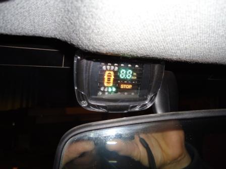

монитор парктроника закрепил в районе салонного зеркала заднего вида, провода проложил под обшивку потолка...так он показывает, что препятствий для движения нет . после включения задней передачи раздается короткое "пик".

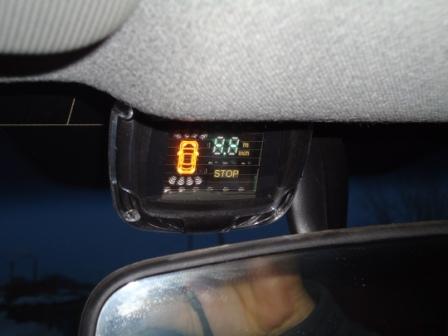

так он подсказывает, что сзади справа появилось препятствие...при этом пищит, чем ближе тем чаще, при минимальном расстоянии непрерывный сигнал и надпись "СТОП".
