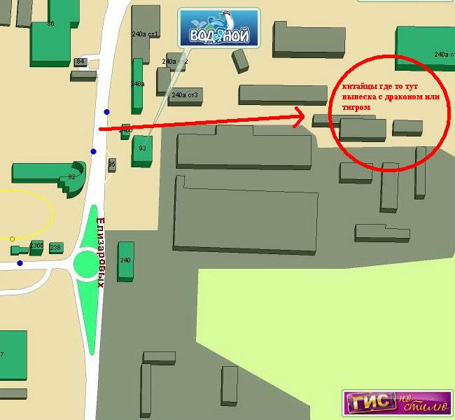

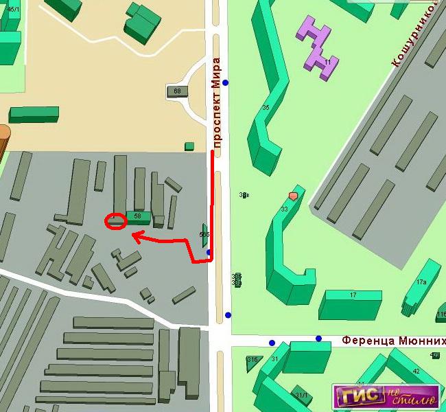

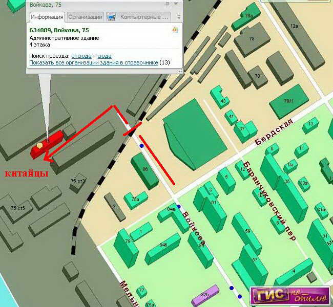

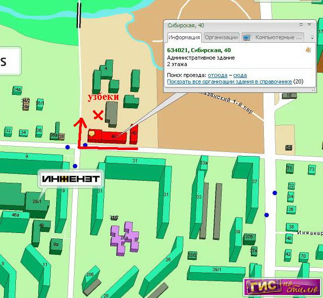

у узбеков и китайцев качество плавает.
ценник примерно 3500 за деталь(подготовка)+покраска.
"у сани" на мира бампера в перламутр красили, неплохо получилось.

За подробнейшую карту-расположение сервисов просто неописуемая благодарность Tomsk_customs, но сегодня мне ответили "ха! эти узбеки сказали что все сделают за 6000, что-то слабо верится, поеду в сервис, где за 16000 берутся"..
женщины.. :fool:
