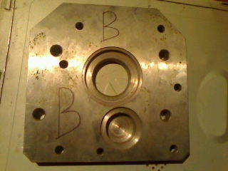

Вообщём вот это выточить что стоит?
я то купил уже, но интерес остался.
(для справки: сталь, вес 6,7 кг, толшина 25мм(цельная, полированая))
Сообщение 3AMEP3 » 28 июн 2012 22:48
Ясно. Я примерно такое и представлял себе. 3-5 тыр. с тебя бы попросили.

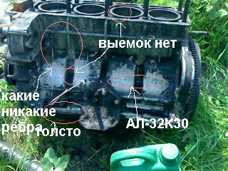

Сообщение myxa_ » 29 июн 2012 12:33
To Tomsk_customs
Вот вообщем. За качество извини.
Блок из какого сплава?
Как не странно АЛ-32
Ребра есть?
Есть в верхней части не большие.
Выемки под гильзами?
фото не позволяет показать. Но я всю накипь зачистил и "штырьком" потыкал в верхней части нет даже намёка на выемки. Нигде.
Внизу, та часть где поддон крепится толстая.
Как ты думаешь стоит ли снять поддон? я ведь только там на предмет выемок не смотрел. Потому то и уверен только на 95%
Погуглю-ка я 2jz-ge, мне коленвал найдите плиз.

Сообщение Tomsk_customs » 29 июн 2012 12:49
myxa_ писал(а):To Tomsk_customs
Ребра есть?
И распредвалы эти смотрел?
http://raspredval.ru/product/dc412.phtml
Мастер-моторс похоже в Это переродились.
выемки вокруг гильз внизу, со стороны рубашки охлаждения, где её посадочное место.

Сообщение myxa_ » 29 июн 2012 14:23
To Tomsk_customs
http://club.azlk.ru/index.php3?mode=article&id=112222
Изучал. всё сходится. Вот пойду ещё поддон сниму и тогда 100% напишу, то или не то.

Сообщение myxa_ » 29 июн 2012 16:28
:) :lol: :good:
Вот теперь я на 100% уверен что блок тот что надо. Хороший, Правильный.
Второй наверняка (95%) такой же будет в понедельник.
Так что Tomsk_customs, если будем растачиваться вместе, второй блок я дам вам!
Вот фото. я снял поддон и убедился.
