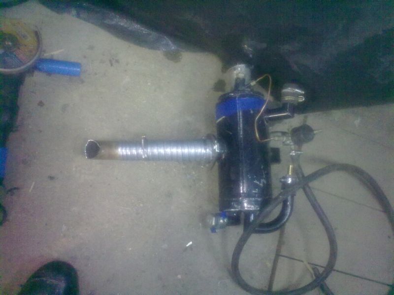

Сам котёл.

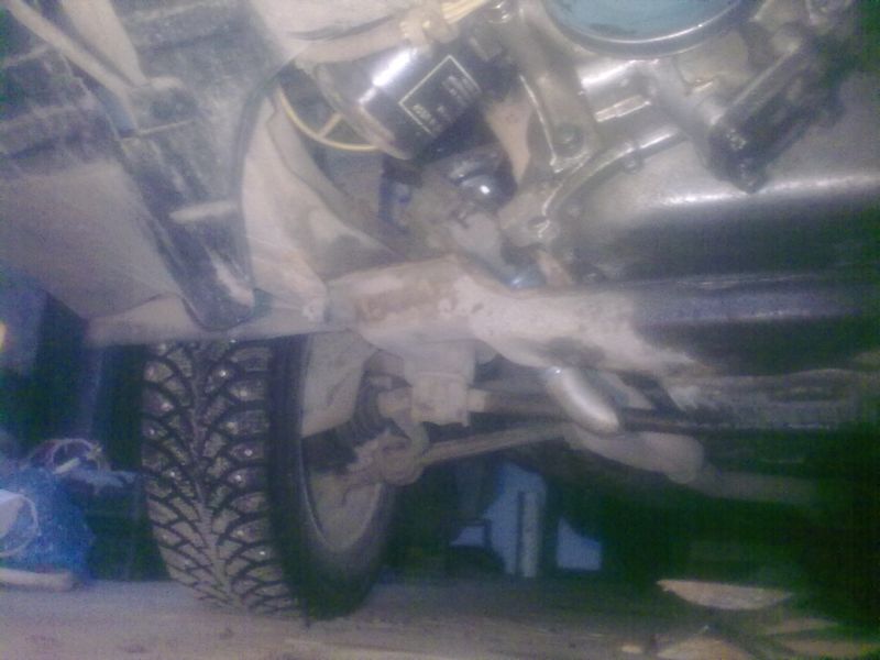

Выхлоп выведен под маслянный картер
101220131502 урезан.jpg (58.43 КБ) 11719 просмотров

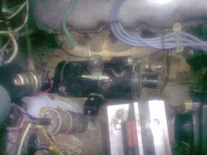

Примерка

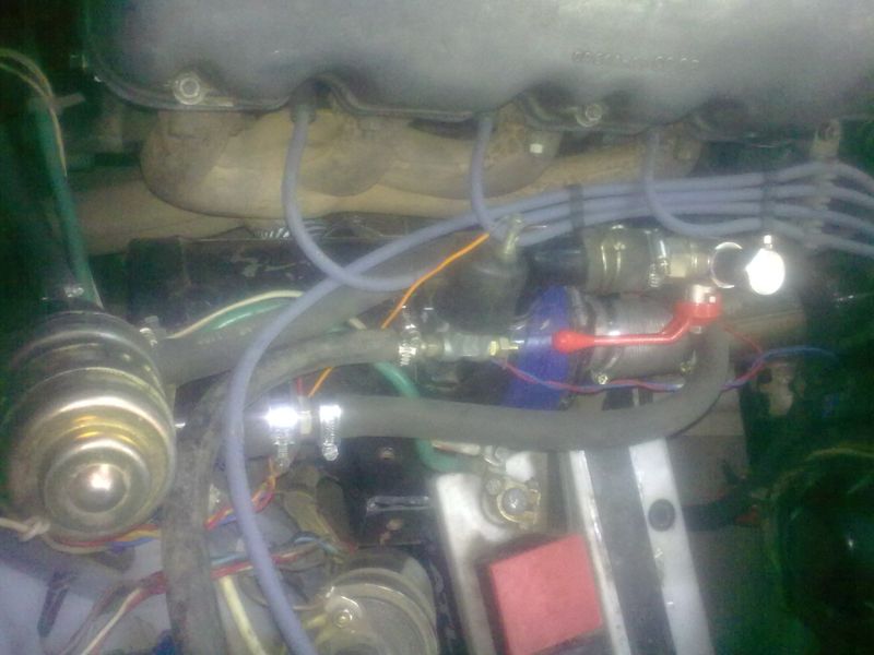

Вид под капотом
111220131508 урезан.jpg (60.81 КБ) 11720 просмотров
Перед установкой на машину
121220131513 урезан.jpg (56.38 КБ) 11720 просмотров
