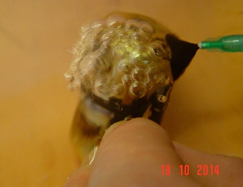

Через неделю после ремонта поплавка карбюратора - тот снова захлебнувшись утонул.
И только тогда засвербило найти - отчего же. Новая дырочка под шприц с холодной сваркой, что бы уплотнить.
Швы на поплавке не причём - трещинка появилась в корпусе. Поверить бы это сразу.

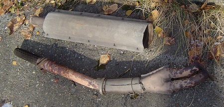

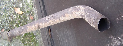

Есть белый донор. Чего проще заменить через колено. Но на белом оно с глушителем - из нержавейки. А у меня труба резонатор-глушитель посажена на сварку. Один из хомутов на разъёме "штаны"-резонатор при откручивании просто порвался, второй стал пилить....Словом вырвал трубу из резонатора.
Теперь можно посмотреть "конструкцию" "штанов". Обёртывание -это всё для борьбы с резонансными газами. Половину со "штанов" снял - конечно ржавчина. Всё же четыре года машина стояла на приколе, а общий срок 12 лет.
- DSC00283 — копия.JPG (67.91 КБ) 11689 просмотров

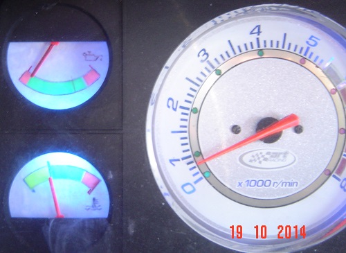

Внезапно пропало давление. На холодную "давит" нормально - нет его при нагреве.
При замене масла столкнулся с непонятным. Верхнее уплотнительное резиновое кольцо под фильтр было как бы наполовину скручено. Вообще такое не объяснимо. Решил поменять ещё раз масляный фильтр.
На болте обнаружил такую как бы тонкостенную алюминевую втулку с резьбой. Откуда она? Решил заменить весь корпус с "донора", но пока дожди и вода, а без гаража
Буду ждать - фото выложу.

- Сейчас стрелка на красную сторону заходит. Иногда прыгала и попрыгивает и прыгает до сих пор.

Было такое, я списал на качество резинок. Новодел же покупал.Верхнее уплотнительное резиновое кольцо под фильтр было как бы наполовину скручено
Тоже кстати удивился, ведь эта резинка плотно прижимается к большой шайбе..
Другой мотор перебирал ещё раз новодельные резинки поставил, весной фильтр менять буду и тогда ясно станет - Случайность или закономерность.

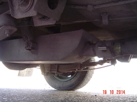

Eщё в Союзе, купив новые рессоры, обнаружил, что машина упала на брюхо. Пришлось перебирать со старыми.myxa_ писал(а):Сколько дров ты постоянно возишь в багажнике?
10 рессор это круто. Что все до такой степени просаженные? От чего нормальные, стоковые 6 листов не поставить?
У меня 10 листов, но и "обычная загрузка" 800-850 кг груза.
Здесь с какой машины рессоры не помню, и почему так много - тоже.
Спереди стоят Волговские пружины с проставкой под шаровую. Значит "задницу" выравнивал под "передницу"
Там много маленьких - на жёсткость шибко не претендующих.

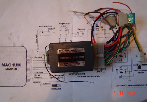

Наконец то поставил сигнализацию.
Косвенно и изначально помог Fast - подогнал бэушную . Осталось закинуть проводку в машину. Возникла только одна проблема - обжимка разъёмов. Купил даже их... И тут на глаза попалась жиговская колодка - всё так просто в нашем мире
Но чёрт побери - на Почтовом нет светодиодов на 12в
Приобрёл в радиотоварах на пер. 1905г.
Всё подсоединил -и ни фига. Пришлось покупать новую сигналку , ведь не оставишь голыми провода. И оказалось - не зря ездил на 1905 ый - в новой не работает светодиод. Сверлить ничего не надо под него - торпеда легко снимается без светодиода и ставится ужЕ с ним.
Одно не понял - подсоединил к габариту (да и то - только к одному), а ОНО моргает всеми фарами. Оставил пока так.
- Она точно рабочая - Врёт только схема из инета
Кто желает заморочиться в - передарю. - DSC00310 — копия.JPG (79.17 КБ) 11590 просмотров
