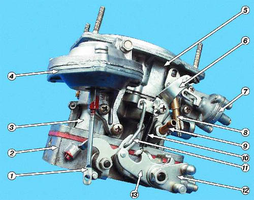

Сообщение fast » 23 мар 2015 01:11
1 - шток пневмопривода
дроссельной заслонки вторичной
камеры
2 - корпус дроссельных заслонок
3 - корпус карбюратора
4 - пневмопривод дроссельной
заслонки вторичной камеры
5 - крышка карбюратора
6 - рычаг управления воздушной
заслонкой
7 - пусковое устройство
8 - телескопическая тяга привода
воздушной заслонки
9 - штуцер шланга системы
вентиляции картера
10 - возвратная пружина
11 - тяга, связывающая
дроссельную заслонку первичной
камеры с рычагом управления
воздушной заслонкой
12 - рычаг привода дроссельной
заслонки первичной камеры
13 - рычаг, ограничивающий
открытие дроссельной заслонки
вторичной камеры

А чем тебе нивовский Солекс 21073 не угодил (по крайней мере его на 213-ую ставили)? По мне так один из лучших солексов...
Так именно его и хочу поставить, вместо озона.
Только не пойму как привод дроссельных заслонок реализован..
(ты фоток озона накидал :) )

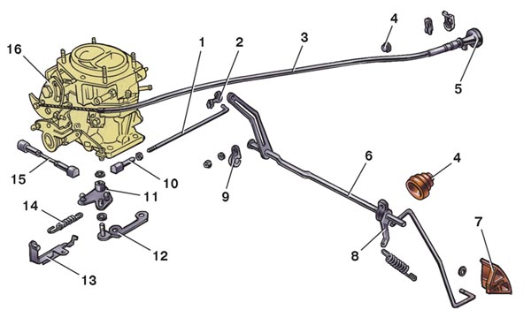

Нужна фотография солекса под капотом нивы\классики, а именно тяги от педали газа.
Сообщение Иким » 24 мар 2015 11:04
в автомагазинах продаётся комплект тяг для установки солекса на мотор классики. стоит копейки...

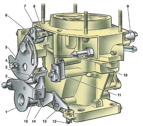

Сообщение fast » 24 мар 2015 11:53
1 – рычаг привода дроссельных заслонок;
2 – штифт рычага блокировки второй
камеры;
3 – регулировочный винт приоткрывания
дроссельной заслонки первой камеры;
4 – винт для крепления троса привода
воздушной заслонки;
5 – рычаг управления воздушной заслонкой;
6 – рычаг воздушной заслонки;
7 – возвратная пружина воздушной
заслонки;
8 – шток диафрагмы пускового устройства;
9 – электромагнитный запорный клапан;
10 – патрубок подачи топлива;
11 – кронштейн для крепления оболочки
троса привода воздушной заслонки;
12 – регулировочный винт второй камеры;
13 – рычаг дроссельной заслонки второй
камеры;
14 – рычаг привода дроссельной заслонки
второй камеры;
15 – возвратная пружина дроссельной
Сообщение fast » 24 мар 2015 11:54
1 – продольная тяга;
2 – скоба крепления тяги;
3 – трос привода воздушной заслонки;
4 – уплотнители;
5 – рукоятка управления воздушной
заслонкой;
6 – валик;
7 – педаль управления дроссельными
заслонками;
8 – рычаг возвратной пружины;
9 – кронштейн крепления валика;
10 – наконечник продольной тяги;
11 – промежуточный рычаг;
12 – кронштейн промежуточного рычага;
13 – кронштейн возвратной пружины;
14 – возвратная пружина;
15 – поперечная тяга;
16 – карбюратор
