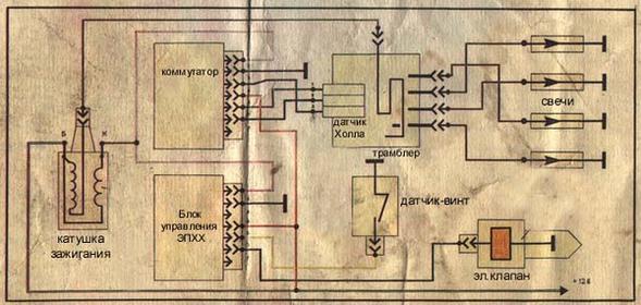

Сообщение ПадОнак » 21 ноя 2011 15:08
Всем доброго времени суток.
Собственно на карбюраторной восьмёрке пропал ток на ЭМК, менее года назад ремонтировался и регулировался карбюратор и создаётся впечатление, что при этом уже не было тока на ЭМК и карб отрегулирован так сказать без него. Возможно ли такое? К кому теперь обратиться электрику или карбюраторщику, или же есть универсальные мастера, чтобы и ток вернули и карбюратор как полагается отрегулировали ? Обратиться можно куда угодно, но хотелосьбы найти честных специалистов, т.к. кошелёк худенький.
Заранее спасибо за советы.
Сообщение Александр57 » 21 ноя 2011 15:53
смотри разъем блока управления ЭПХХ (возможно отошел контакт.)
Посмотри как закреплен датчик-винт(концевик) на карбюраторе: должен переключаться при нажатии на педаль газа.
Если с разъемом все в порядке, пробуй заменить блок управления ЭПХХ (временно можно взять у "товарища" с рабочей машины).Отрегулировать за 10 минут многие смогут, в том числе - я.
