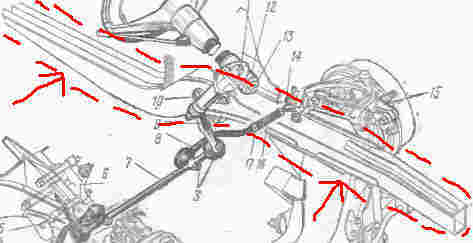

М412 Есть ли отверстие в раме? В передней части.
Захотел хоть отработкой пролить скрытые полости, в средней и задней части есть специальные пробки, а вот спереди то как быть? я ничего не нашёл. Сверлить?
Сообщение fast » 13 июн 2012 21:08
А с торца никак?
Если не получится, то можно и просверлить, ничего страшного, отверстие на 8 или на 10 думаю будет достатчно, потом еще можно пробочкой закрыть!
myxa_
Сообщения: 167
Сообщение myxa_ » 13 июн 2012 23:41
В том то и дело что передний торец наглухо заварен, что впрочем логично, чтоб песка солёного не набивалось.
Можно с задней стороны залить в торец, но машину нужно будет круто вниз мордой ставить и результат сомнительный.
Да, просто просверлю и пробкой закрою. Спасибо.
