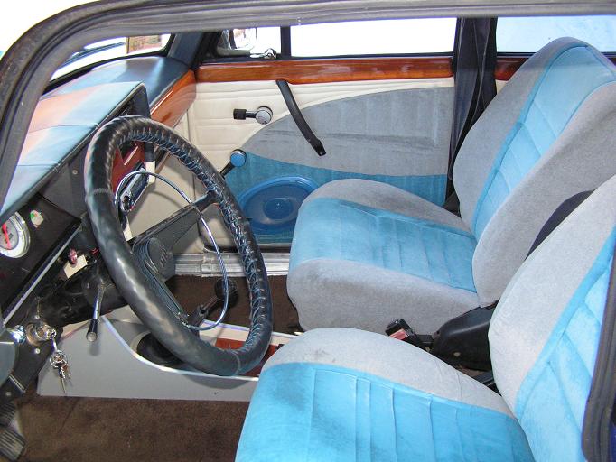

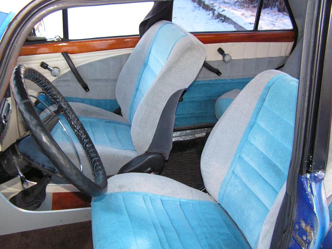

Использовал флок.ЛЁХА БЕЛЫЙ писал(а):Сзади"хоть конем гуляй")) у меня такой вопрос: а какой материал использован для чехлов и оббивки дверей? какая коробка стоит? от ВАЗа? я сейчас планирую занятся вплотную своим комбиком и ваш опыт мне был бы очень полезен!
Во первых, по цене устраивал, при полутарометровой ширине 130-150 руб за погонный метр.
Во вторых, это было как бы предварительным эскизом "пробой пера" -зачем тогда деньги вбухивать. Но есть такая поговорка6 Ничего не бывает постоянней временного.
Сейчас такого флока в продаже нет. В машине потолок оставался необшитым и я прекратил поиски в 2007 году после разговора с продавцом в магазине мебельных тканей: Случайно с какого то склада завезли материал -автомобилисты его влёт разобрали.
Так что для потолка пришлось использовать подходящий по цвету микровельвет.
Но сейчас большой выбор кожзама. А тогда был вынужден покупать нужный мне по цвету, но не качеству в хозяйственном магазине по цене 30 руб за метр Дешёвка она и в Африке дешёвка.
Как делал.
Cнял "родные" чехлы и постирал их в виде самоуспокоения : для снятия с водой негативной энергии предыдущих владельцев - помните спинка водительского была деформирована и такое на просто так не происходит.
...По родным чехлам и делал выкройки. По свой флок передних сидений подложил тоненький поролон( за исключения боковин) прострочив его нужными для меня полосками (чесно слово задние с поролоном или нет не помню -надо будет "прощупать). Оставалось пришить к родным. Сначало пытался пришивать с изнаночной стороны по швам родных чехлов. Но как бы не старался закрепить булавочными иголками -швы получались вкривь и вкось. Это особенно заметно по спинке заднего сиденья. Поэтому пришлось работать с лицевой стороны. При этом возникает только одна проблемка: более менее распределить швы (заранее мелом наносятся с примеркой), что бы они не совпали с родными "коренными" по местам тех креплений к основанию. Кто не знает : крепятся проволокой к основанию - потому и получается такой натяг без "пузырей"
Поэтому получились не чехлы в виде накидок, и не съёмны. Химической чистке составами для ковровых изделий поддаются нормально.
В водительское сиденье вживил подогрев . Достался по случаю от соседей по сервису: толи не подошёл на машину и стал ненужным , толи брак . Они лепят его на сухой клей методом нагрева -я пришил.
Подогрев, когда машина живёт на улице, в нашем климате вещь нужная. Я при маленьком минусе машину не грею, сразу прыг в неё и поехал. Но когда действительно холодно и ожидаешь хотя бы прогревания мотора без всяких включений печки , то в это время греется и сиденье. Кто знает, тот согласится со мной: когда запрыгиваешь в промёрзший салон, но на тёплые сиденья - мороза не замечаеш, лишь бы стёкла не запотели.
Таймера на подогрев нет, но управление грением на сиденье и спинку разделил разными кнопками .

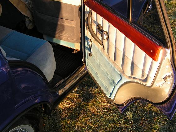

На дверях стоит ДВП. Материал тот же самый и через поролон, единственно на передних дверях сделаны не большие углубления под локоть. Хотел ставить профилированный подлокотник, но места в ширину и так мало , да и место не особенно удачно - не ложится локоть в позе отдыхания. Оно и на многих современных то машинах это опция часто служит декоративным украшением.
Хотелось обивку на дверях несколько профилированной.
Сейчас много легче подчерпнуть для себя полезную информацию : хотя бы из ТВ про "Американских колымаг".
Я пытался сделать профиль из первых попавших под руку подручных средств. Им оказался клей для потолочной плитки. Хоть что то но получилось.
Сейчас конечно можно использывать и другие материалы и информацию : как правильно сделать
