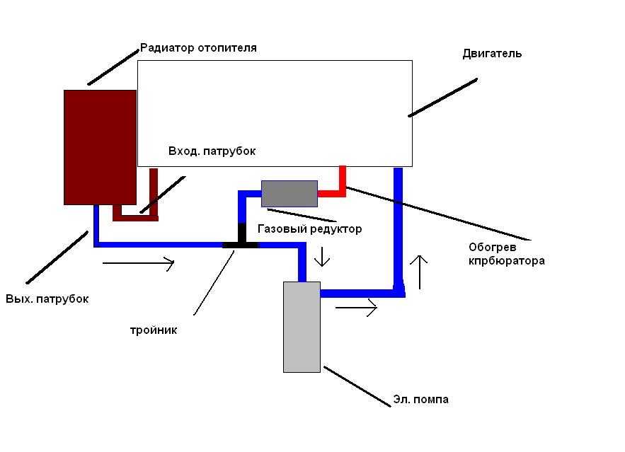

Сообщение Анатолий » 29 ноя 2010 20:05
Наверное я всех уже задолбал со своим отоплением, но все же...
Газовый редуктор подключен в разрыв шланга обогрева карбюратора, выходящий из радиатора печки патрубок и выходящий шланг обогрева карбюратора-редуктора объединены через тройник и подключены к эл. помпе. в итоге из печки дует теплый воздух, а к редуктора нельзя прикоснуться - обжигает пальцы.
Я думаю, что помпа протягивает ОЖ по пути меньшего сопротивления, т.е через газовый редуктор, а в печке, соответственно - застой, жидкость двигается вяло. Посоветуйте, как правильно включить редуктор в цепь обогрева, чтобы и он не застыл, и печка тепло не теряла.
Сообщение Sirius13 » 29 ноя 2010 20:59
Вполне нормальный вариант через подогрев коллектора. Там сечение малое и печку не шунтирует. Если при такой установке печь не греет - то с ней проблемы!
