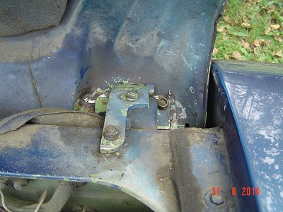

Ещё одна проблема возникла с "открывашкой" для капота. Когда Москвич ещё был живой, то при открывании капота что то щёлкало. Пытался найти, но не понял. Принял за шушка, ибо в том месте на самом ребре жёсткости была хорошая вмятина при покупке машины . Естественно, если вскрывали машину, то и лазили под капот, хотя бы в надежде найти аккумулятор.
Словом -кронштейн вырвал внутреннюю часть крыла и естественно "болтался" ни к чему не привязанным.
- Вчера приварил.
Шарнир был напрочь мёртвой хваткой в одном положении. Пришлось -Унисму и разрабатывать молотком. - DSC00189 - копия.JPG (74.83 КБ) 5902 просмотра

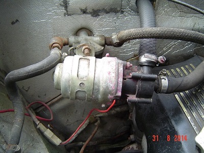

Нижний термостат...хм. В верхний патрубок радиатора введён датчик температуры на эл.вентилятор. Приспособил от (для) попавшегося под руку иномарочного какого то вентилятора для охлаждения радиатора кондиционера.
Поставил перед своим радиатором. Осенью снимаю свою постоянно дующую крыльчатку и ставлю без лопостей. При плюс 10 -хватает за глаза. Летом не пробывал -может тоже хватит. "Дырки" для "ручного стартера" нет. Отсутствуют и жалюзи на радиатор. Впрочем и "намордник" на решётку никогда не ставил. Тепла в машине -хватало.

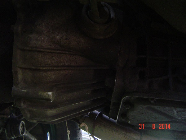

Для совмещения жиговской коробки с родным кожухом нужен "переходник -плита". В инете есть размеры и ссылки на то, что якобы где то в продаже. "Продажу" в своё время не нашёл. Пользуясь пилой по металлу и напильником изготовил переходник из родной жиговской коробки. Для соосности ориентировался отливом внутреннего кожуха жиг.коробки. Но это не правильно -отлив может "гулять" Потом читал, что не соблюдение соосности может рвать подшипники первичного вала. Стоит не первый год -значит пронесло Помню, что на всякий случай поставил несколько прокладок перед коробкой. Диск сцепления от ВАЗ 2106, подшипник подходит жиговский или с москвичёвского генератора.
Опору под коробку использовал родную москвичёвскую, доварив и переделав ряд железок по месту. Соосность коробки и муфты определял вставлением лазерной указки в коробку. (зы опору под муфту сделал не совсем "твёрдую":( ) Испортил первую пару карданов москвич-жигули, сваривая в гаражных условиях. Вторую отдал для спецов (где то выше есть адрес). Да и там не всё гладко -осталась вибрация... Балансировка карданов где то есть, где то в Новосибе...общем методом тыка (когда колесо подвешено и крутится кардан - видно в какую сторону "бьёт) довольно большой груз привязал обыкновенным скотчем к кардану. Конечно временно -теперь уже много лет((.
Не уповаю на последнюю инстанцию, Може делал многое не правильно по науке -ибо это всё, что подсказал разум.
Главное -другое. Коробку можно совместить, не прибегая к магазинному переходнику
- толком ничего не видно, что бы показать "переходник"
- DSC00202.JPG (78.9 КБ) 5827 просмотров
