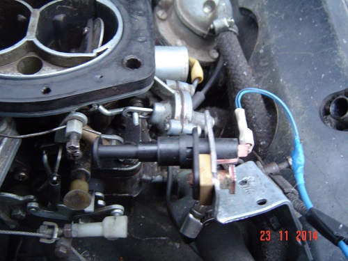

Совсем маленько пользовались в будни, а это без моего контроля. Обнаружил некоторую закономерность, выливающуюся в не задвинутый "подсос" . Чегойто было попытался сказать о соотношении воздуха и бензина, и чо мол есть не хорошо для экономии , когда ездить без воздуха на одном бензине....
Впрыск конечно не сделал, да и заслонка сама не втянется, но хотя бы какоята надежда обратить внимание на зудящие лампочки в панели приборов, и принять нужные действия...
- к чему нибудь зацепиться ... у меня, ё моё, подошёл для этого краник регулятора отопителя

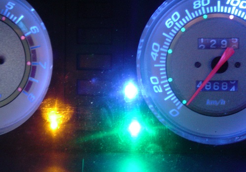

Напрягало, что штатный свет жрёт много ваттов, что на холостых не хватает генератора, что часы днём работают в ночном режиме и их не фига не видно....
Подключил к замку зажигания (естест через предохранитель), что бы не забивать голову грядущим наказанием , когда можно забыть о наружном свете. А так сел в машину, завёл её, а она сама и горит огнями.
Синий -ходовые огни
зелёный - обогрев заднего стекла
оранжевый - воздушная заслонка
