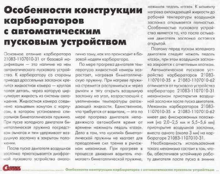

Солекс воткнуть не проблема
Сообщение Sirius13 » 08 дек 2010 00:13
fast писал(а):Однако если есть возможноть заменить карбюратор на "девятошный" Солекс с автоматическим пусковым устройством - проблема снимается...
Нет, не снимается. Приведу цитату из мурзилки по солексу:
Точечный рисунок.JPG (56.73 КБ) 7214 просмотров

Сообщение fast » 08 дек 2010 01:04
Так или иначе, но я видел машины с автозапуском на карбах с автоматическим пусковым устройством. Уж не знаю, может пружины добавляли для облегчения или еще чего... надо пробывать, по возможности!

Карб с автозпуском зло!!!! У меня САУВЗ стоит и все нормально заводится.
Сообщение Sirius13 » 08 дек 2010 01:34
shayrmaa писал(а):ииииииииииииииииии?
Это я к тому, что некоторые решения наших инженеров до конца не додуманы. Тут не автомат, а, скорей, полуавтомат. Да и карб с диффузорами 21/23 не вариант.
Лучше поставить что-нибудь электронное. По сети несколько вариантов ходит.

Конструктор писал(а):Карб с автозпуском зло!!!! У меня САУВЗ стоит и все нормально заводится.
Озвучте цену и магазин где на это дело можно посмотреть
Сообщение Sirius13 » 11 дек 2010 02:19
Промышленный вот: http://silich.ru/lite.html . Ну а колхозных так поискать можно. Кто-то делал на приводе электрокорректора от фары.
