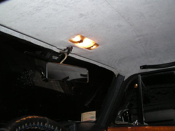

Потолок из микровельвета.
Подсветка от BMW -7, боковые на средних стойках "никчемники" ликвидировал

MikIDE - а где материалы брал, там "микровельвет".. В каком магазине, сколько стоит, легко ли крепить, укладывать?

Евген писал(а):MikIDE - а где материалы брал, там "микровельвет".. В каком магазине, сколько стоит, легко ли крепить, укладывать?
На обшивку сидений, надо брать плотнее материал - но сейчас в мебельных магазинах больше выбор "богатых" материалов со всякими давленными рисунками , ещё как вариант- в мастерких где шьют авточехлы . Цены и ассортимент там не знаю.
Микровельвет в любом магазине "ТКАНИ" , я себе по цвету нашёл На Красноармейской чуть выше Усова . Брал остаток , поэтому лоскут получился больше , чем хотел, но со скидкой. Цены? кризис счас - можно нарваться и на скидки и на... То что взял отрез побольше - не пожалел, материала ушло больше рассчитываемого.
Микровельвет мягче флока , но при должной натяжке с нашими то небольшими расстояниями между распорками -не провисает.
Нюанс в плюс или минус? - хорошо тянется в одну сторону. Я "тянучку" пустил поперёк кузова. Смеяться будете: хотел только примерить , но небывает более постоянного- временное. Делал конечно по выкройкам старого потолка: как был на родном косяк спереди возле стойки - не большая "гармошка" так и остался, маленький допуск сделал .
Если "временно" делал , то и "ломы" было стёкла снимать -особенно заднее с его молдингом и проблемой течи . Поэтому перед посадил на клей, а сзади -не ищу лёгких путей:)) сотворил некоторую конструкцию. Там же двойной потолок в котором просверлил дырки под пистоны . По форме крыши выгнул попавшийся под руку ??????( "фигня" для обшивки зданий и сайтинг наверно называтся- алюминевая фольга по поверхностям , внутри пластмасса) . Эта фигню как бы обернул материалом и пришлепнул пистонами к потолку.
В общем пистоны остались мод материалом и не торчат

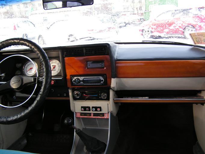

Торпеду делал сам в 90 году. Делал из стеклоткани + эпоксидный клей. Как говорил ранее: где то подглядеть и стырить дизайн в то время было не возможно. Да и места по ширине мало, что бы внести туда какие то изыски.
Я распологал наличием приборной панели от ВАЗ 07 и воздуховодами от 08. От этих размеров и "плясал". От перчаточного ящика отказался ибо это усложняло конструкцию и еще веской причиной было- это вечное захламление бардачка. Мне хватает места на "бороде" и полочки под CD диски.
Правильная технология из стеклоткани известна - первоночальное отливанием формы и в ней уже формируется изделие. Мне точная "нулевая" поверхность была не нужна (всё равно по верху приклеивать кожу), поэтому обошёлся выклеиванием формы сразу на чистовую. Сейчас при наличии тез же эпоксидных шпатлёвок для "поправки", вооще не должно возникнуть проблем.
Делал так: Запасся некоторым колличеством хозяйственной замазки и из неё вылепил нужную мне форму. Поверх замазки приклеил плёку ПХВ (это такая типа широкая строительная изолента и нужна для будущего отделения нашей конструкции от замазки) и на неё нанёс несколько слоёв стеклоткани, с пропиткой эпоксидным клеем.
Всё очень просто.
MikIDE
Сообщения: 132
Зарегистрирован: 05 апр 2008 00:41
Реабелитация двенадцатого
Сообщение MikIDE » 11 фев 2009 16:33
панель
Копия Изображение 179.jpg (55.01 КБ) 12854 просмотра
MikIDE
Сообщения: 132
Сообщение MikIDE » 11 фев 2009 17:12
Внизу под рулём стоит "крутилочка" суточного пробега, кнопки противотуманок и обогрева заднего стекла.
Над "бородой" кнопки подогрева подушки и спинки водительского сиденья(по раздельности), дополнительной помпы от Газели на печку, и кнопка дополнительной печки.
Дополнительная помпа на отопитель стоит в моторном отсеке на "вход", дополнительная печка "спряталась" в торпеду (радиатор от Москвича 41), на основной печке радиатор от Шеви-Нивы(позже напишу почему).
Торпеда снимается отдельно от щитка приборов или наоборот.
Когда делал торпеду, конечно стоял вопрос об удобстве и быстросъёмности.
ГЫ Сейчас в конструкцию добавлена полочка для CD , несколько увеличившае время съма панели, так как крепёж полки саморезами проходит и через торпеду , вверху торпеда ничем не закреплена, только точность "производства".
Вобщем снимается торпеда за 3-4минуты, ставится за время несколько поболее, потомушта закрутить саморезы дольше, чем выкрутить.:))
Поэтому внутри торпеды смело спрятал всякие релюшки.
Дополнительный блок предохранителей поставил спереди слева на боковую панель. Так как я закрыл надпедальное пространство , то доступ к предохранителям осуществляется выдижной "закрывашкой "
Панелька , закрывающая надпедальное пространство выполняет ещё и фукцию ограничения свободного хода педали акселератора.
От педали на карб стоит тросовый привод. Родная железка на ВАЗовский карбюратор подходит тоже(там только замена крепежа жиговского на наш), но как мне видится, жёсткое зацепление разбивает нижник
