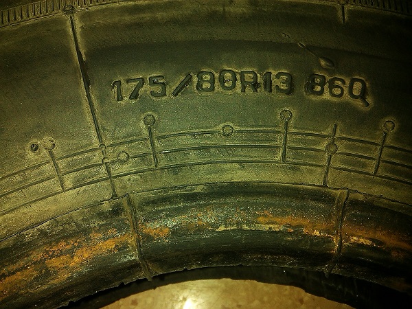

Но жанр советует похвастаться пришедшей из Н-Новгорода редкой обувью.
Такой притакой симпатичной
IMG_20180109_190426 — копия.jpg (164.5 КБ) 3546 просмотров
Редкого размера даже в бодром СССР
IMG_20180109_190225 — копия.jpg (149.51 КБ) 3546 просмотров
По сравнению с имеющимся на сегодня стандартным предложением 175х70 R 13, "старая" покрышка смотрится вот этак
IMG_20180109_185631 — копия.jpg (106.66 КБ) 3546 просмотров

Воощето старую-новую резину захотелось бы использовать в качестве зимнего варианта, взамен шипованного кордианта..
-Проштудировал инет и единственное разумное - это воспользоваться вкручивающимися шипами.
Извините, не приемлем вариант для меня своей бешеной дороговизной. Отдельно просто вкрутить шипы на б/у покрышку, оказывается сопоставимо, как купить новые колёса с шипами, чуть ли не премиум брендов.
Если я вру -поправьте. В инете и найдёте инфо....
Почему собственно зациклен про шипы?
Мелкая история нашего нового (после СССР) государства подсказывает и учит , как трудно определится в догмах.
Но, примеры для статистики либерального правительства (извините, вроде не в тему, но эти суки всю кровь пытаются выпить из нас) наработаны.
Но это (пример) когда в РФ пивное лобби побеждает сильноградусное (или наоборот) запрещая рекламу из телевизора.
Это когда автотуристом по Европе ( пусть будет считаться отправной точкой из России) в Финляндию (зимой) без шипов не суйся, но на границе с Германией изволь шипы из покрышки вынуть...
Вынуть то шипы из колеса можно и пассатижами, а если хотите добраться домой из Германии через Финов.... сможите всунуть обратно?
Всегда в СССР так и называется маршрут "Золотое кольцо" -Хоть по часовой стрелке, хоть противоположно. Константа.
Вот и я не могу всунуть шипы туда, где конструкцией корда не предназначено: как видите из фото, кругом мелкие ламели без "лысых пятаков", предназначенных для шипов.
Тенденция подсказывает: с 2019 года заставят ездить только на шипах...
С 2022 года -постановление отменят...
А мне и завтра придётся любому ГАИшнику доказывать, что резина ТО моя считается как -всесезонная. Но не было тогда в ГОСТе понятия предусмотрено обозначать её , как M+S

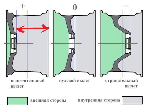

Теперь практика, для которой потребуется линейка и ровная, пусть будет - палочка, для посещения пункта по продаже дисков.
12115512_398895060235024_4038526696123651699_n — копия.jpg (36.35 КБ) 3513 просмотров
Красным отмечен нужный для нас размер. Который между краем обода и привалочной (к который диск крепится к тормозному барабану автомобиля) плоскостью.
У штатного штампованного R13 диска это расстояние 101мм*
У литого R-14 107мм
Т.е. 6ммразница, "которая не мешает"
И не забывайте про центральное отверстие DIA
Прим * Размеры "около" Как мог так замерил :p
Для наглядности "поиграйте" таблицей http://samohodoff.ru/calculator
И один из форумов http://forum.allgaz.ru/showthread.php?t=60401
