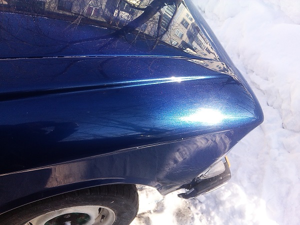

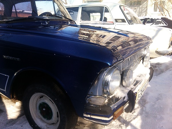

..Ранее заикался , что вытянув дрель в ограду, осенью до холодов успел пройтись по кузову совсем бюджетной полиролью
Собственно, на зелёный телефон сфоткано, но цвет примерно верный

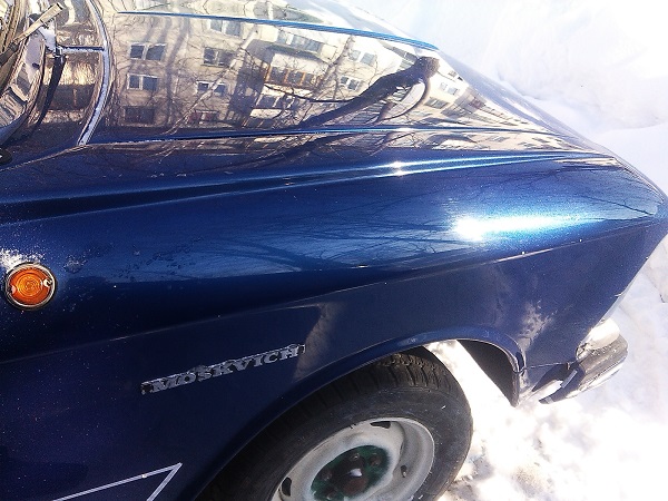

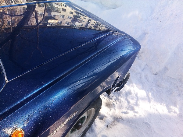

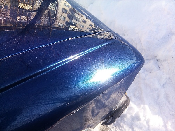

Сообщение MikIDEI » 09 мар 2018 19:22
IMG_20180304_130503 — копия.jpg (122.14 КБ) 3705 просмотров
IMG_20180304_130516 — копия.jpg (109.4 КБ) 3705 просмотров
IMG_20180304_130540 — копия.jpg (127.09 КБ) 3705 просмотров
Что увидели?
Дрянь вся в том, что на крыле лопнула шпатлёвка полосой выше ребра "юбки" и дугой возле хрома .
Осталось десять раз машину помыть и плюс неделя дождей... Всё отслоится!!
Как то с предыдущими огрехами по кузову смирился и наметил для себя исправление так называемым известным "колхоз -тюнингом"
а что делать с лопнувшей шпатлёвкой?
Как думаете, стОит ли обратиться в ОСАГО за ущербом?
Если обратиться. то брать не деньгами, а снять и отдать крыло для восстановления?
В правильной мастерской , наверное, не возьмуться, потому что есть мааааленький нюанс.
Вы сами заметили. что покрашено с ксераликом
Сообщение fast » 10 мар 2018 01:09
Неприятная ситуация однако! Жаль машинку. Красивый цвет!
Лопнувшую шпатлю только снимать и заново красить. Тут вопрос как с ОСАГО? Можно попробовать поговорить с соседом. Может ему проще так рассчитаться будет, что бы страховку не поднимать себе. В любом случае если идешь в страховую - крыло не трогаешь, пока не зафиксируют. Если сосед согласиться сам возместить ущерб - можно привезти мастера, он на месте оценит. Думаю рублей в 6 может встать (с материалами). Можно конечно и подешевле найти...
