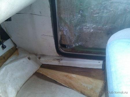

Снял ковёр для просушки, вынул всё, что не приклеено. На боковинах стандартный автомобильный самоклеющийся (изолон, так наверно зовётся), днище сверху на мастику покрыто двумя слоями стеклоткани.
бЕленько, как в аптеке
Впервые показываю чернуху, т.е. скрытые от глаз внутренности самопроизводства.

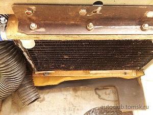

Как же не люблю снимать свою дополнительную печку.
Вот он здесь, под панелью и живёт радиатор С него вниз направлен воздуховод -жарьтесь ноги пассажира.

Следующим шагом следовало найти место течи и отремонтировать радиатор...

Прошу прощения... Но это как?MikIDEI писал(а): днище сверху на мастику покрыто двумя слоями стеклоткани.
На чо ноги ставишь , - это конечно пол. Но в автомобиле всё-равно пол будет традиционным металлическим днищем. Его и снизу (снаружи), и сверху (внутри кузова) не принято оставлять "голым".Ramsi87 писал(а):Прошу прощения... Но это как?

Это я понял! Не дурак совсем!MikIDEI писал(а): На чо ноги ставишь , - это конечно пол. Но в автомобиле всё-равно пол будет традиционным металлическим днищем. Его и снизу (снаружи), и сверху (внутри кузова) не принято оставлять "голым".![]()
Я про два слоя стеклоткани спрашивал
Что за стеклоткань такая?
Конкретно куда не знаю, но применялась при строительстве. Состоит из двух слоёв. C советских времён был почти рулон (домочадцы остатки вынесли на мусорку -помешалаRamsi87 писал(а): Что за стеклоткань такая?
Стеклоткань + эпоксидный клей = торпеда в Москвич и задний бампер.
