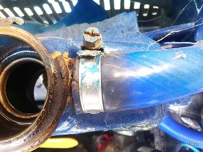

Возникло некоторое замечание.
Те шланги, которые были поверх лейкопластыря, и которые сжимались и сжимались (всё-таки лейкопластрь -"мягкий" и стягивается)под действием хомута, по виду остались в первозданном состоянии.
А вот то место, которое "с натягом" , сегодня выглядит так Как мне видится, что силиконовые шланги относятся добродушно к сжатию, но недолюбливают излишнее растяжение. Во всяком случае, это относится к внешней оболочке.

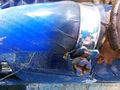

Вот на этом снимке паутика трещин заметнее
К тому же место контакта с чёрном основанием и силикон в почти чёрный превратил ps Да. я не снимал радиатор, а повторно посадил патрубок на холодную сварку.
Только на этот раз воспользовался той, которая "клей-холодная сварка алмаз для ремонта сантехники".
Прекрасно держит и тосол и метал.
