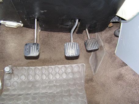

Извиняюсь за грязь (новые ботинки "с лишним" носом без привычки не влазали)
Видно главное: прорезью педали газа выбрал лишний свободный ход -для меня это оказалось более доступным решением, чем заморачиваться в изобретении очередной конструкции.
ЗЫ если обратили внимание- палас с правильной не промакаемой площадкой под ноги , он от Гранд Чероки
