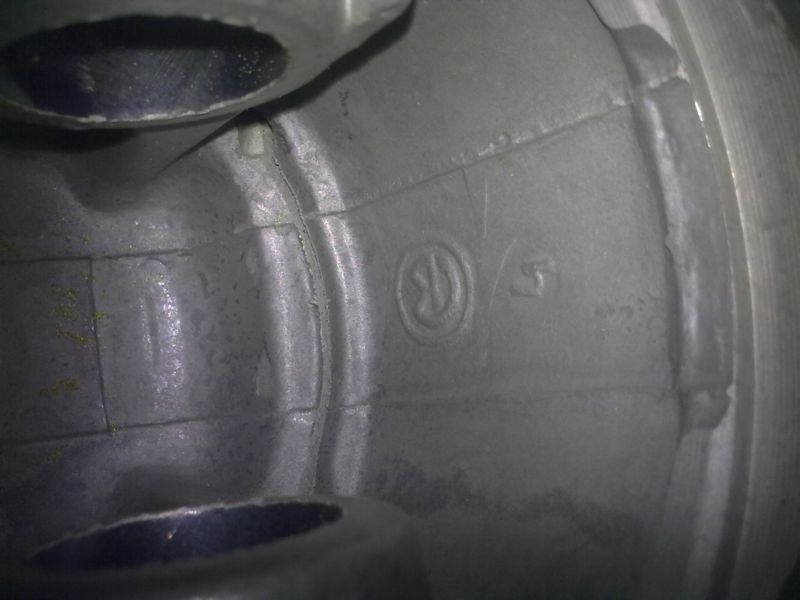

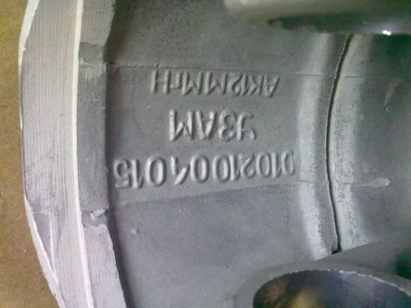

Кто нибудь видел клеймо УЗАМа на поршнях? Магазин продаёт поршни 1.6 клеймо вот такое. Это точно узам? Есть информация из сомнительных источников что это воронежские поршни.
Сообщение Леший » 21 мар 2012 23:57
вот оно
Сообщение Леший » 21 мар 2012 23:58
все размеры вроде соответстуют оригиналу

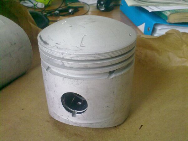

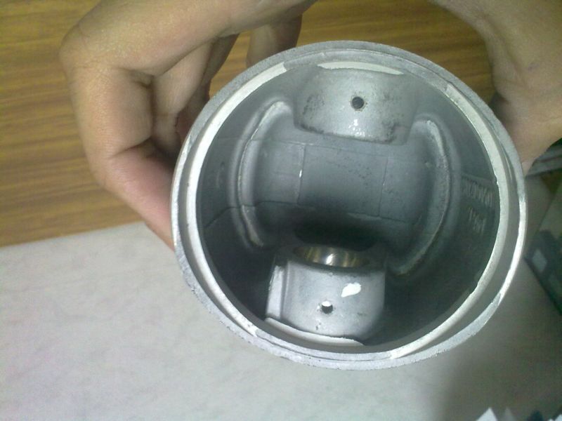

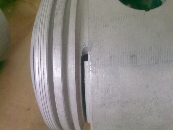

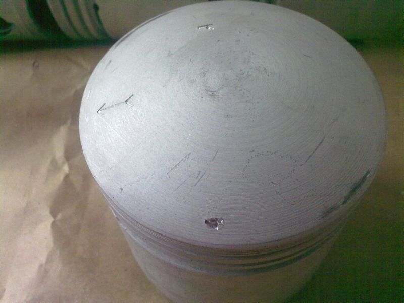

Сообщение Tomsk_customs » 22 мар 2012 12:36
имхо чето корявенький и не узам/умпо - они всегда так и пишут.
сверху и сбоку сфотай.
Сообщение Леший » 22 мар 2012 19:56
Купил комплект 374р не деньги. Дядя в деревне будет рад и не рад одновременно. Рад что у него будет экономный 1.6 и не рад что надо крутить гайки в спешке.
Толщина днища 9мм.
