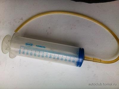

Для этого попался на глаза
IMG_20181019_164020 — копия.jpg (14.38 КБ) 2726 просмотров
160 мл. объема.
Моя практика выявила, что самое удобное, это наполнение шприца до отметки 140мл.
Производитель (в моём, конкретном случае) каждый из трёх циклов рекомендовал разбить на три этапа.
Поэтому, разовое количество добавляемой к маслу "присадки" (с учётом шприца) поделил на три.
140+140+140.
Получилось 420мл.
Залил их в ёмкость.
Перед тем как набрать в шприц, понятное дело, каждый раз размешать.
И далее....
шприцом, через трубочку для контрольно щупа, вводил эту смесь непосредственно в поддон масла.

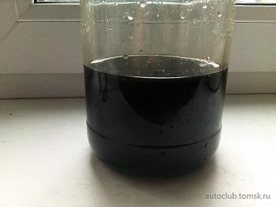

И оно же перед последним (третьим) циклом испытания
IMG_20181021_115313 — копия.jpg (13.13 КБ) 2721 просмотр
Чёрное, сильно чёрное?
Не пугайтесь. На щупе его практически не видно.

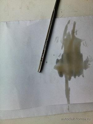

IMG_20181021_115401 — копия.jpg (13.62 КБ) 2721 просмотр
(в этом месте фотография врёт. размазал масло по бумаге, пропитав которую, с обратной стороны виден чёрный текст)
На щупе (в реале) не видно масло.
Не принюхаться не мог к банке с маслом из поддона: с запахом бензина.
Насторожило!
А может нормально?
До вытаскивания пробы несколько (примерно 5) минут мотор работал на подсосе для разогрева что бы 30-40-50 градусов.

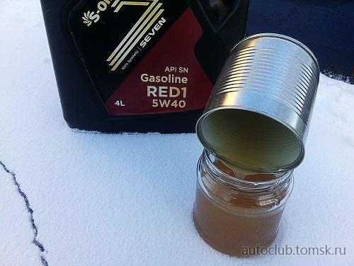

Спор о преимуществе того или иного масла никогда не утихал.
Даже тогда, когда масла не было: можно ли заливать жигулёвское масло в Москвич?
Сегодня, конечно, кажется смешным подобная дилемма, но не всегда (да почти никогда, если только в книге по ремонту не описано) можно было найти информацию.

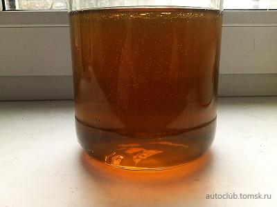

На фото масло , которое сейчас в Москвиче.
К сожалению, нужную суровую температуру не поймал.
27.12.18г День.
Минус 24 -27.
Масло не замёрзло, течёт. Но прозрачную янтарность потеряло.
