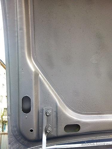

Пошёл на большие затраты.
Место ремонта на стр. 10.
Просто стало интересно применить для ремонта так называемую "холодную сварку".
Процедура стандартная. Зачистил ...
...Да, совсем не аккуратно использовал дрель. Первой насадкой была металлическая щётка. Конфуз принёс резиновый круг с наждачкой. Место ремонта никак не предохранял, уповая на крепость рук. Всего -то требовалось зачистить кромку, но крутильные вращения дрели всё выше и выше затаскивали на кузов.
Собственно даже и локер не снимал, а окрутив несколько саморезов слегка дырку сделал.
...В общем запихал в дырки пластилин, сверху шпатлёвку, самый дешёвый грунт из баллончика и краску...
А краска то пошла ужЕ за 550р. Дополнительно пытался использовать баллончик с так называемым хромом.
Применял разные варианта. И на мокрую краску...-плохо.
Сверху ещё краску. подсушил.хром -плохо.
Хром поверх лака -плохо
Хром по мокрому с лаком -плохо. Ну да, сам вижу, что и кромка завалена...
Это ж только ради эксперимента, который определил, что краска с хромом -лабуда (не написал, что полная лабуда, в надежде на то, что хром в баллончиках попадается другого, настоящего хромного вида)
Фото сделано в августе 2018г.
Перефотографировать не стал. Никаких изменений. Ни трещин, ни тп.
