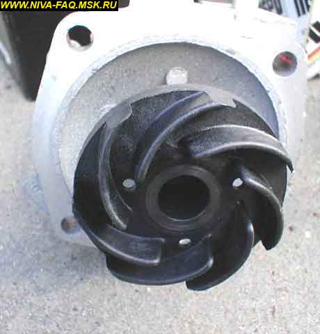

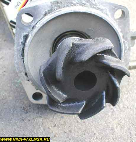

Подскажите, помпа с двигателя 2106 (1,6л) подойдет на мой 21214?
Сообщение Анатолий » 28 мар 2011 21:03
Sugrob писал(а):Подскажите, помпа с двигателя 2106 (1,6л) подойдет на мой 21214?
Встанет, но движок будет кипеть как чайник.
На шестерке стоит "копеечная" помпа с малым диаметром крыльчатки, тебе нужна помпа для 2107 нового образца, с бОльшим диаметром крыльчатки. Тока ЛУЗАР не бери, лучше ТЗА - цена вопроса 500 рэ.
Вот здесь очень хорошо написано: http://www.niva-faq.msk.ru/tehnika/dvig ... p_niva.htm
Нового образца
Старого образца
