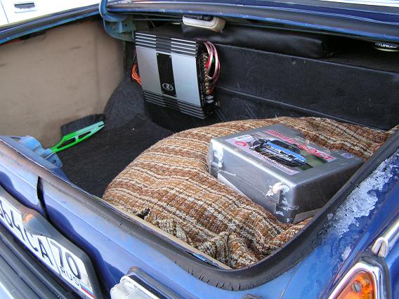

Багажник без ящика
- Копия Изображение 210.jpg (44.29 КБ) 10803 просмотра
По бюджетную голову и бюджетные компоненты.
Но куда запихать ящик при нашем то багажнике? Пришлось выкручиваться.
Для начало делается под задним стеклом новая полка (её на фото нет) из ДСП. И уже по месту в неё монтируются ваши выкрутасы: отверстия под динамики (для этого придётся подпилить и металлическую перегородку самого кузова) и всё что ещё необходимо. В моём случае это были отверстия под трубы
Потому что сделал бандпасс. И они бывают разные - у меня это закрытый ящик, разделённый внутри перегородкой и на выход имеющий две трубы.
Для этого использовал 22 мм ДСП. Под мой динамик требовалось 2 объёма по 20 литров, трубы диаметром 100 мм .
Ящик пришлось разделить по диагонали, "мордой" динамик стоит на выход под трубами. Трубы сантехнические, но не те тонкостенные, что в магазине, - у меня пластик толщиной милиметров восемь.

Вот так спрятал "40 литров" между колёсными арками, а там ещё и подьём в "горку" под задний мост

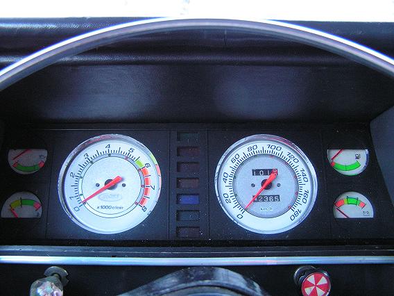

Щиток приборов:
У меня он от ВАЗ-07, осталось только поменять на белое основание. Я сперва имел желание всё это сделать вручную, но не вырисуешь с типографской точностью ни циферки ни шкалы. Сейчас можно купить их готовые. Что и сделал, но руки всё одно решил приложить в доработке.
Дизайн приобретённого устроил только в спидометре и тахометре, по остальным показателям решил отталкиваться от дизайна родной панели, оставив такие же цветные шкалы.
Щиток приборов:

Как делал:
СПИДОМЕТР, ТАХОМЕТР
Новые шкалы сделаны из твёрдого полиэтилена и как бы устанавливаются самостоятельно, но чёта побоялся я за возможную в разности температур деформацию.
Осталось найти основание под этот полиэтилен.
Ничего лушего придумать не смог, как воспользоваться тонкостенными коробочками от CD дисков.
Вырезал по контуру, просверлил нужные дырочки (внимание: они легко сверлятся для точности вручную, путём зажима сверла в пальцах).
Меня не устроили риски на шкале: вроде как для лучшей читаемости, бОльшие риски должны находиться под циферками, а здесь наоборот.
Тогда я под цифирками также сверлом сделал отверстия , обозначив их в цвете : на спидометре до 80 зелёные, далее красные (ну как бы прибамбас в обозначении повышенной опасности), и таким же образом на тахометре.
Новые полиэтиленовые тахометр со спидометром приклеил прозрачным скотчем к вырезанному оргстеклу от СД коробочек.
СПИДОМЕТР, ТАХОМЕТР
