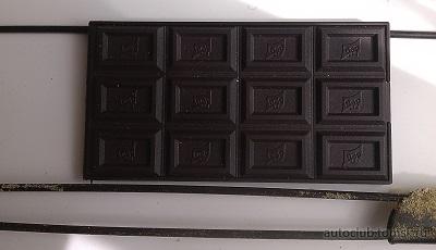

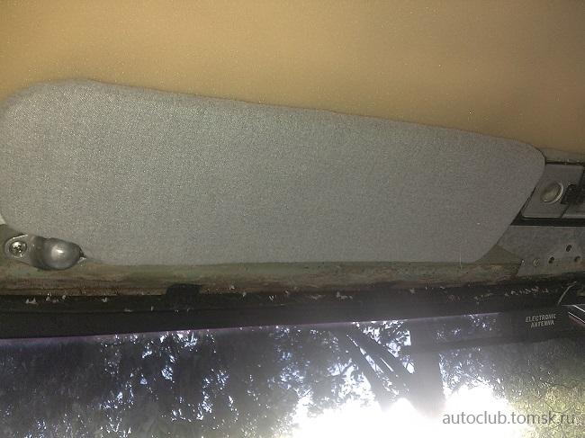

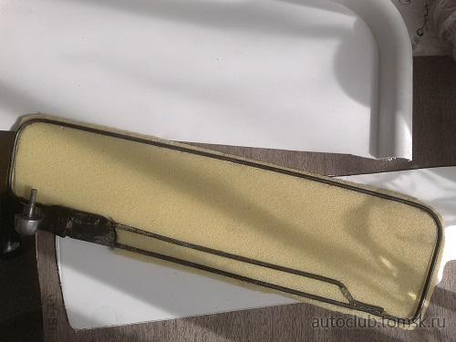

Почти месяц назад начал прочёсывать галантерейные отделы в поисках нужного "объекта" для "творчества".
Практически сник, не найдя требующегося товара, как вдруг повезло с "шоколадкой" нужного размера за 80 рублей в одном экземпляре.
Ура! Значит ОНО есть!
Вторая "шоколадка" потребовала ещё 5 дней хождений с любованием прилавков. Наконец то был награждён за терпение, опустошив карман на 150 рублей.
Значит есть возможность продолжить реставрацию, убрав с потолка лишний третий БЕЛЫЙ цвет.
Режем кожзам, вытряхиваем остатки поролона Вот она такая простенькая конструкция.

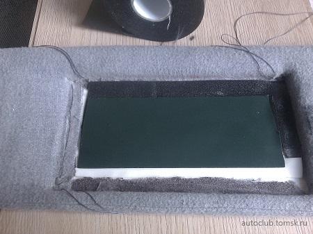

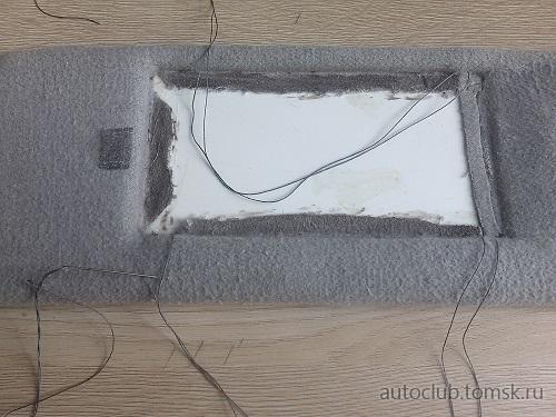

...а дальше из меня полезло традиционное педантство, которое так и не могу побороть.
Забегая вперёд, пожалуюсь, что конечным результатом остался недоволен...
Неделю думал выкладывать или нет этот отчёт.
Но когда-то надо "показать" сам процесс, а то от меня только пастфактум истории.

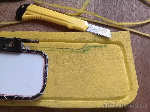

Всего лишь малость расширить и вуаля.

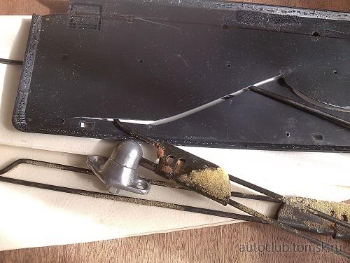

А для заполнения дыры, загодя не была выброшена старая клавиатура. Было с утра чуть не побежал за ещё одной новой для второго козырька.
Но пока магазин не открыли, начал работать с первой.
Ааах, сразу вылез косяк. Клавиатура то лОмкая Судорожно одна половина головы начала перебирать варианты м/у фанерой и двп.
Вторая половина мысленно отправилась в хозяйственные магазины в поисках ещё вариантов.
Виртуальная эврика пришла во вторую половину.
Осталось выбрать по качеству "тот", в котором больше полиэтилена.
Даже здесь педанство.
Зачем так много дырок?
Бегемота из болота тащить... Разов в пять меньше хватило бы За год второй раз переделываю подложку на полу Москвича.
Эта, снятая, пошла в ход

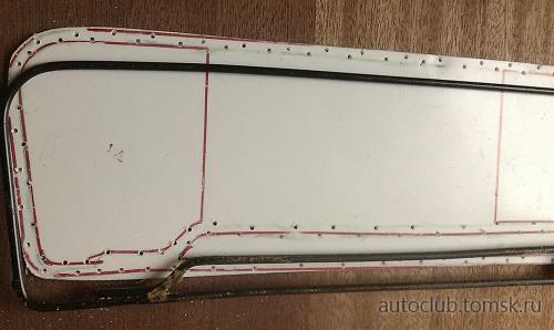

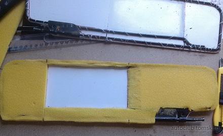

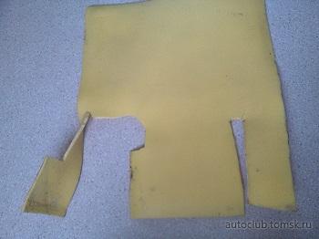

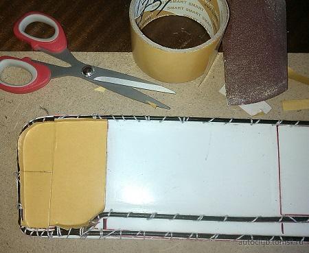

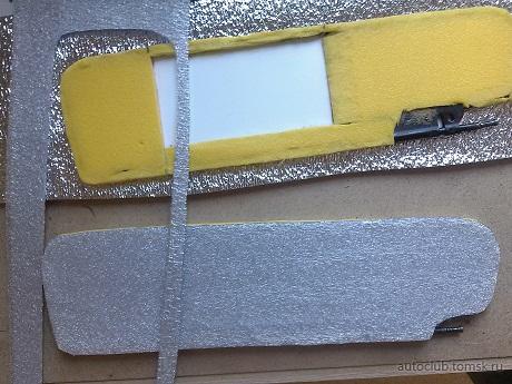

И без "желтизны" можно было бы обойтись, но необходимо придерживаться размеров. "Желтизной" добираю толщину, соответствующую толщине "шоколадки"
А по ходу пытаюсь убрать лишнее.
В том месте, где разнос лёг нахлёстом на проволоку, в ход пошёл напильник Не забывая периметр "шоколадки" обработать наждачкой Примеряем, подгоняем

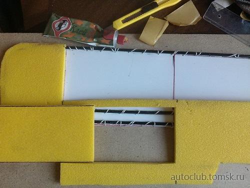

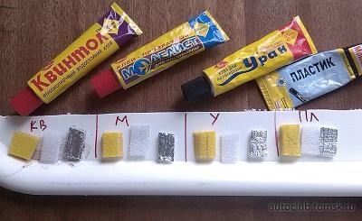

Режем
Двусторонний скотч

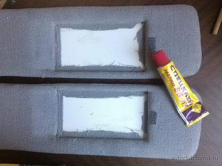

К имеющимуся в квартире разнообразию клеёв, докуплен новый.
Пробуем "на слабо" их все Сутки с клеями выдержаны, сутки потеряны. Всё в топку. Ничего из них не пригодилось. Не держатся на разносе.
В бой вступает проверенный "восемьдесят восьмой" в том месте, где проволока.
Подрезается, выравнивается.

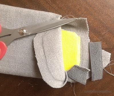

Что бы обратная сторона козырька не осталась приприкосновении "дубовой", нужно и её смягчить.
Посадил так же на двусторонний скотч. Достаём остатки пальто и шьём чехол. ...это сейчас легко написать, совсем не то, что тогда сшить. Подобраться надо было так, что бы и внатяг и смочь запихать...
Знать бы что этому месту в производстве надо было придать главенствующее значение, а не надеятся на то, что последующий слой исправит недостатки этого.
В общем, небрежно
Ну вот, когда всё ж запихал, остались торчащие концы.
Попытался было использовать "!липучку". Не получилось. Пришлось в пальцы брать иголку... И без этого проблемы со зрением... не то что нитку в иголку, читаю с лупой...но очки никогда не выписывал

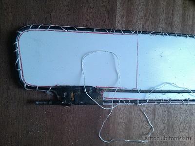

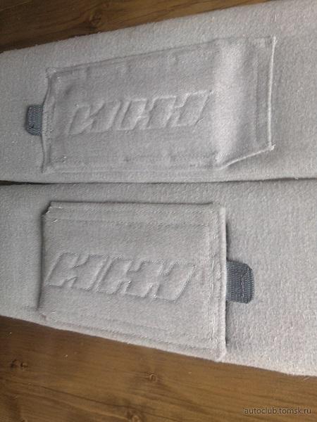

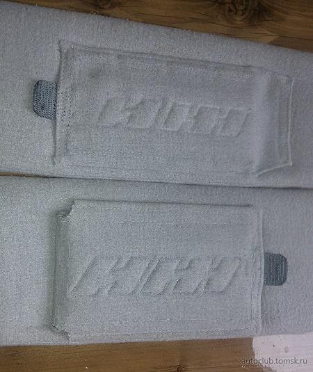

В том месте, где по периметру шоркали наждачкой, клеим уголки "пальто" На время козырёк отставляем в сторону и принимаемся за прибобах над "шоколадкой".

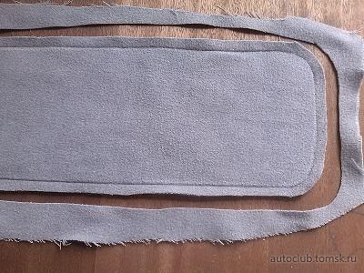

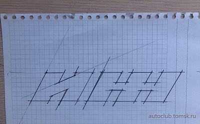

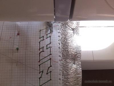

Делаю подобное впервые. Как правильно надо -не знаю. По наитию из имеющегося материала.
Рисуем... зеркально Приляпываю на изнаночную сторону и обстрачиваю. Первая сделана.
Шью вторую.
Опыт приходит с "набиванием" руки. Сравниваю первую и вторую. Первая -в брак.
Повторно рисую. Понимаю, что в спешке ошибся с размером.
Рисую третий раз...
На браке пробую вариант "шить по лицевой"
Так и делаю. Сравниваю "третью" со "второй".
Теперь "вторая" не нравится.
На исправление нет ни времени, нет ни пальто. Различие в том, что при шитье с изнаночной стороны, в итоге на лицевой не видно шва. Рисунок как бы давленный.
"И опыт, сын ошибок трудных,
И гений, парадоксов друг,..."
Шью вторую.
Рисую третий раз...

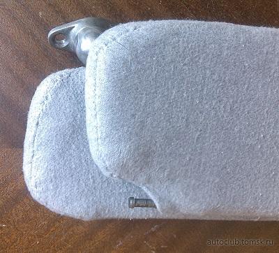

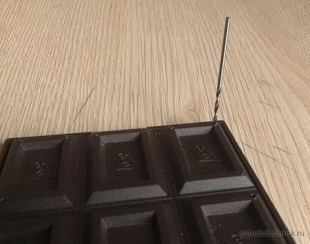

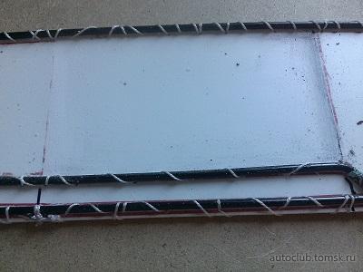

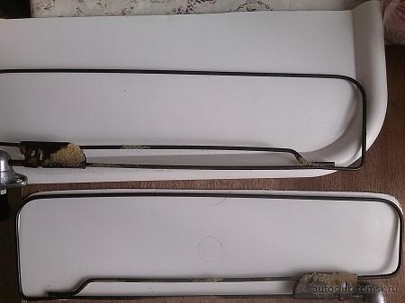

Сверлим "шоколадку"
В эти дырки нитками крепим то, что нашили.
В "фундамент" закладываем страховочные "тросы" Под основание "шоколадки" двусторонний скотч
ЭЭЭЭЭЭЭЭЭЭЭЭЭЭЭЭЭЭЭЭЭЭЭЭЭххххххххххххххххххххххххххххх

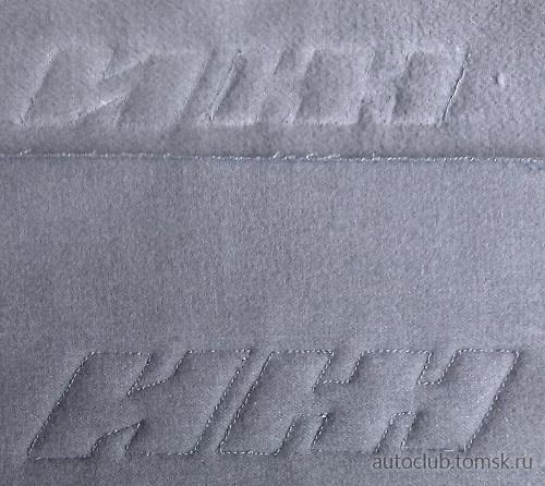

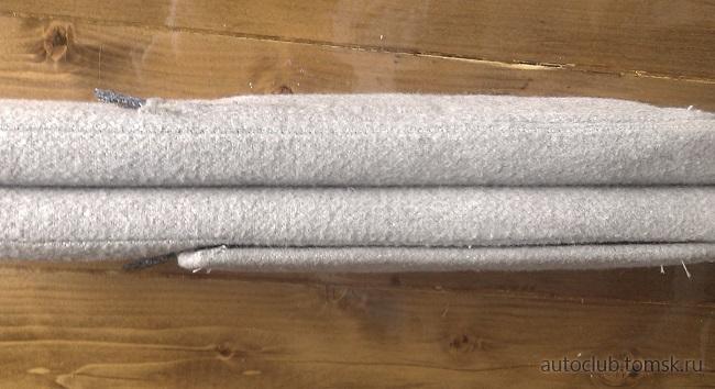

Сразу начистовую применил разные варианты...
Оба, два, и оба ошибочные.
Теперь то я знаю как надо правильно, но переделывать не хочу. Надоело.
Одна избыточно "толстая". Вторая "худая", но на ней видны рифлённости "шоколадки" И боковое место крепленя должно быть какое то среднее между имеющимся

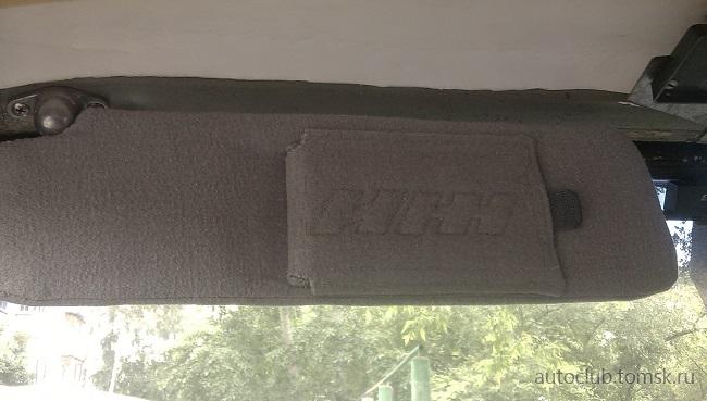

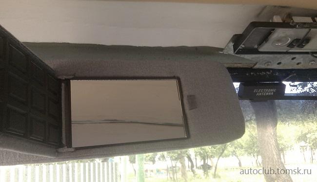

Ну если не заморачиваться...
подумаешь, что получилось "незаподлицо". Швов (кстати) с лицевой стороны не видно. Потому что их нету Ну и имеется то, чего хотелось.
Функциональность. PS Можно было б оставить "шоколадку" в родном, коричневом цвете.
Но это не правильно. Тогда козырёк теряет свойство козырька -не мешать.
Если им потребуется заслониться от солнца, то перед глазами назойливо будет маячить тёмное пятно.
По этой же причине отказался от китайского варианта. Из поднебесной предложили полированную нержавейку до зеркала. Ещё мне показалось, что нержавейка опаснее стекла. Железяка не разобъётся, но может стать "колом" поперёк, превратившись в нож. Два зимних месяца себя отговаривал от "китайца"
ВСЁ.
ВСЁ.

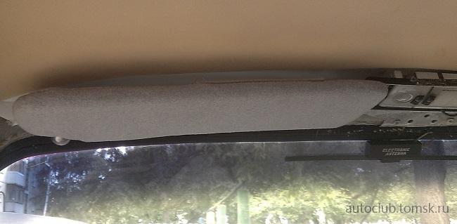

Дааа, ещё опасался того, что крепление (в москвиче оно всего по одному на каждый козырёк )не выдержит добавочный вес козырька.
В этом плане всё хорошо. Держит!
