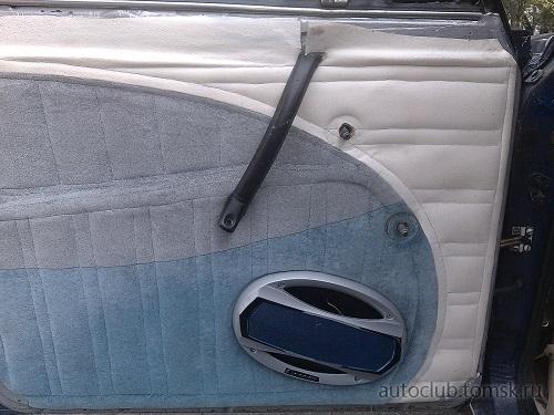

Вот так закрепил динамики. Через оцинковку, как платформу (типа подиум). Что бы их снять, нужно демонтировать дверную карту, далее оцинковку. Зачем? Если хотите, небольшое "противоугонное" устройство (помятуя о том, что предыдущую акустику спёрли).

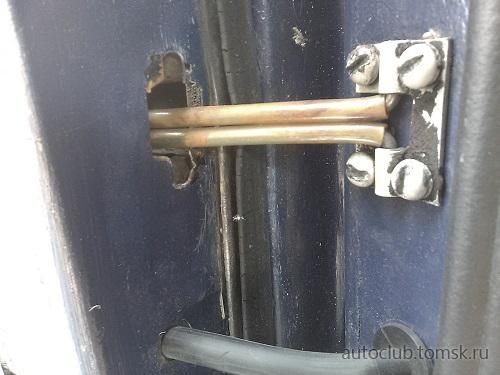

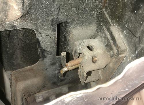

Оказывается проблема с ограничителем решается просто.
Жёлтенькое сверху, это трубка пвх, та , что от омывателя . На всякий случай, что бы
не гремела об двери при соприкосновении.
Внутри двери, выглядит так:

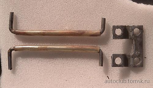

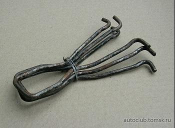

А вот сама конструкция. Разрезал петлю, загнул. И всего делов то. Размер не даю.
Примерял по месту, что б дверь "расшиперивалась" "как душе" угодно. Градусов 70-80 наверное. Во всяком случаее, угол бОльший, чем стоковый левой двери.

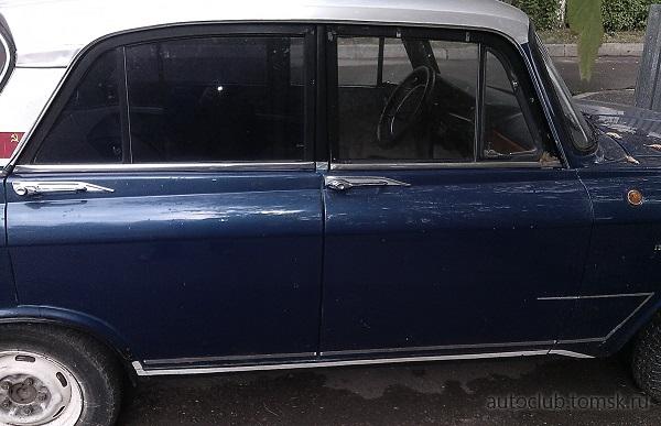

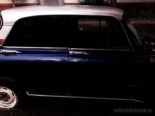

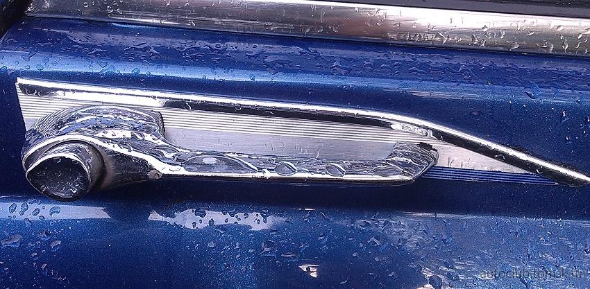

А вот ЭТА беда, - конструктивная беда поголовно всех Москвичей с такой ручкой двери.
Если даже дверь настроена так, что открывается-закрывается "от ветра", наверняка хоть раз в жизни она примёрзнет в проёме, и надо будет тянуть. Но если даже не тянуть, многотысячные туда - сюда приведут к этому...
Для наглядности разобрал "белого"
Блин, сегодня этого не понять, что во время свободного существования Москвичей на каждом шагу, не то что гайки, шайбочку было не найти. Бывало, что и монеты приходилось сверлить...
Схематично -самое верное верное решение увеличить площадь контакта . Пригодится для любого места, в котором надо тянуть-толкать.

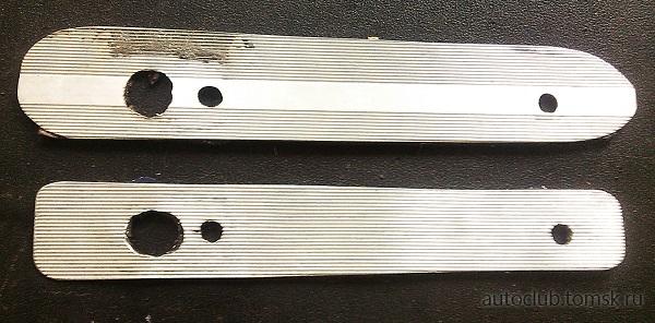

Было принято решение обойтись накладкой поверх кузова.
Но какой формы делать то!!!???
Из имеющегося профиля (где-то на страницах его фото) начал выкобенивать форму.
Сделал одну, повторив очертания дверной ручки. - в топку.
Сделал спрямив углы -ещё хуже.
Сразу под ручку двери садил на двусторонний скотч.
В запале нет что бы аккуратно срезать ножом, пытался вырвать, отодрать.
Снял вместе со шпаклёвкой и краской. Отступать было некуда, или шпаклевать- перекрашивать кузов (что категорически не в планах) или пытаться придумать другую "прокладку".
Потому что ЭТА как седло на корове

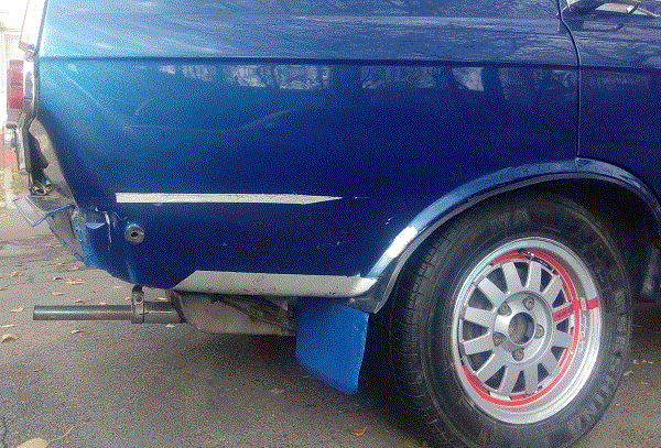

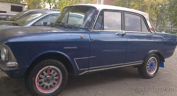

Форму накладки подсказала полосочка по порогу...
На Москвич очень трудно что-то добавить, почти невозможно. Эту полосочку то и придумал когда выёживался с новой накладкой.
Кому как, но мне её форма загибов очень-очень-очень понравилась.
Во-всяком случае подобного не встречал.
Для меня, как говорится "мал золотник, да дОрог"
Пришло лето, и осталось только очертания воплотить в метал
Ширину "украл" покраской.(Краска из баллончика, затем лак. Но без грунта, что большая ошибка)

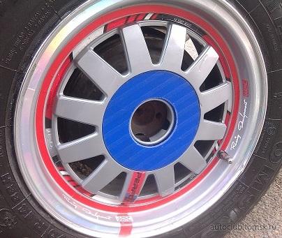

Другие колёса приобрёл ещё (наверное, не помню с этой деменцией.
) в позапрошлом, а может в прошлом году.
Нашёл не быстро.
Брал такие, что б без проставок и без переделок и не по-заоблочной цене.

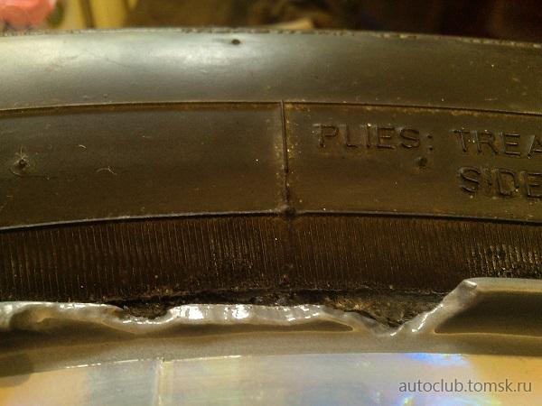

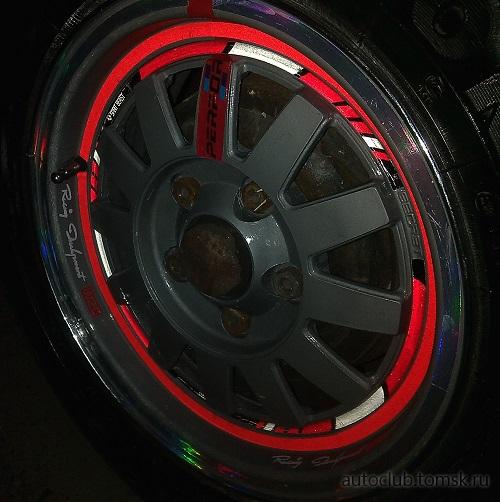

Но рисунок диска оказался не мой, не нравится, не любо. И с дефектом. Конечно плохо, но и этому рад. Что есть от того и пляшем.
На всякий случай, "запротоколирую" дефект, для идентификации, если вдруг колёса окажутся в соседней ограде. Как те, предыдущие, которые сняли с автомобиля..
Вот она, обломанная реборда с внешней стороны.
Запротоколировано!

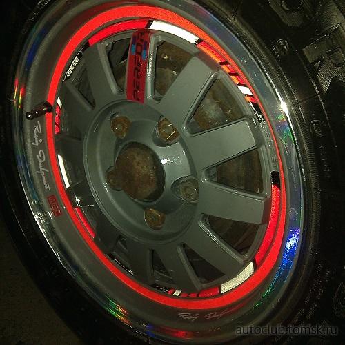

Как полагается, диски отмыл, заматировал наждачкой, покрыл из баллончика краской, и....
и....
и...
Какой то чёрт меня дёрнул Воспользоваться лаком ПФ- 283.
Сам не понимаю, почему. Но точно не из-за экономии.
Чёрт мне шептал на ухо:
-Для надёжности. Этот лак для надёжности. Будет лучше держаться.
Прошлым летом диски были забортированы, отбалансированы.
Пришло тепло 2019 и собрался ставить колёса.
Но тот чёрт ко мне опять подобрался втихую.
Подобрался рогатый и советует...
В общем решил обновить лак ПФ-283 по верх него акриловым из баллончика.
Ну... надеялся, что ПФ за это время окристализовался как камень.
Получилось так
Нашёл не быстро.
Запротоколировано!
и....
и...
Получилось так
Ну и началась возня. Решил воспользоваться смывкой краски.
Такая фигня. Кроме всего прочего от смывки остаётся запах. Ну да, мазал колесо , оодрал то, что отслоилось на улице, и на улице же смывал смывку (пардон за тавтологию) , но пришлось всё-равно на финише пользоваться домашней ванной... да и гараж опять же в квартире.
Т.е. колесо осталось в квартире.
Остальные три колеса пришлось шкурить мелкоскопной наждачкой. Хотелось сшоркать ПФ, по возможности оставить нанесённую серебрянку , ну или хотя бы хотя бы родную краску на диске.
Зашкурил.
Покрыл краской, лаком.
Опять "вздулось"
На третий раз....
В итоге доводка дисков сопоставима по стоимости с самими дисками
Зашкурил.
Опять "вздулось"
На третий раз....

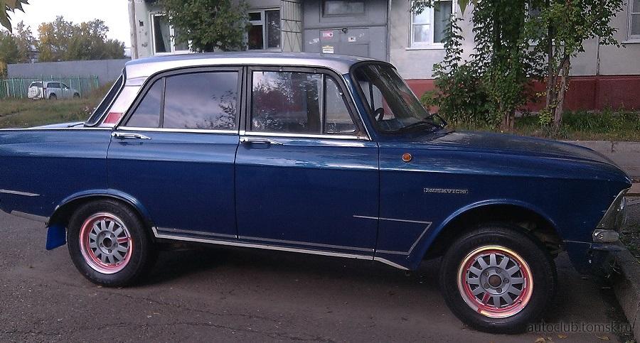

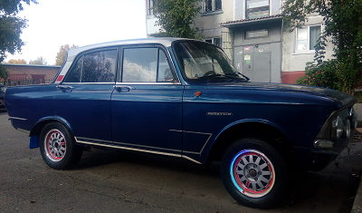

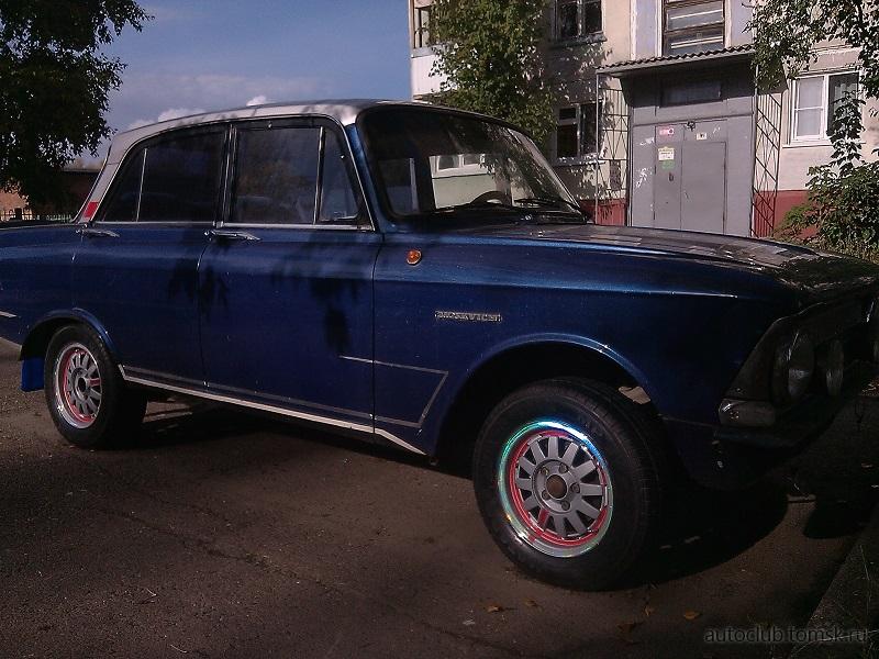

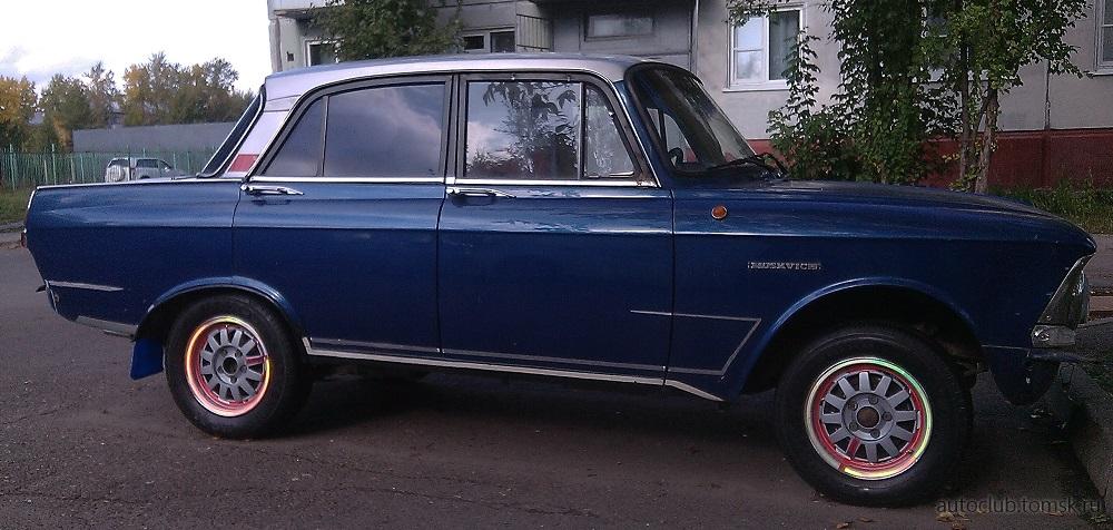

Наверное около месяца машина обута в новую обувь.
Мне обувка ужЕ приелась и что то не нравится!
Но, во-первых колёса ещё не дособраны. Даже не определился нужны ли центральные закрывашки колёсных гаек. Если нужны, то или в цвет кузова, или под хром, или ...
Ну и кроме того в голове (правда, периодически меняются загибоны) зрительно дорисован "колхозный антураж" в экстерьере кузова. Во всяком случае кроме добавленных наклеек
переколхожен будет передний бампер...
И я в этом не виноват. Это лишь продолжение начатого. А чёрт дёрнул отойти от стока в ... далёком 1989 году. Извините, но в 1989 мои пластиковые бампера (правда, остался только задний) шли "за рестайлинг", как не крути.

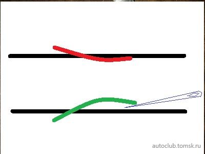

ТелеПоны то накопились, и в общем то рабочие. Хотелось гаджеты по-меньше размерами, и затаскивались они как радио, которое может иногда звонить.
Беда чаще одна: перестают работать из-за отсутствия в разъёме между "дырочкой" и штекером.
В моём случае проблема оказалось устранимой. В гнездо залез иголочкой и (поковыряв) вытащил подпружиненную пластинку , что бы вновь появился контакт.
Схематично так
Ну, если вдруг кому понадобится

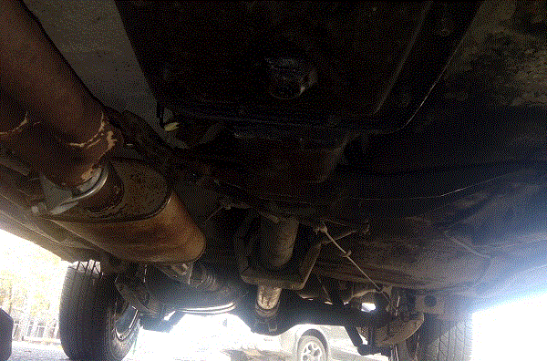

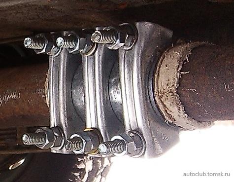

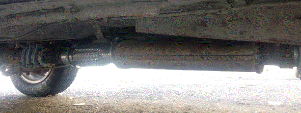

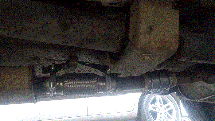

Буду считать, что завершилась доработка выпускной системы.
Ну, почти

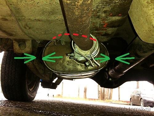

Даже не вспомню сколько длилась эта эпопея. Начало где-то выше на страницах, когда снял самопридуманные (из жигулей классики) "штаны", снял резонатор от ваз 2108, в котором всё внутри отвалилось.
Периодически возвращался к выпуску и отступал от него.
Хотелось получить более точные подгонки.
(не это не свежий, это прошлогодний снег
Трудность заключалась в большой банке глушителя и толстой (яйцеобразной) в ширину и высокой в высоту
тавтология. А ещё и не (параллельности) соосности выхода из резонатора и входа в глушитель. Трубу нужно было загибать и вверх и в сторону.
В итоге между стенкой глушителя и рессорой = 4 см.
Между стенкой глушителя и карданом = 4 см.
Поэтому словами и оставшейся "документалистикой"
Ну, почти
В чём трудность, то? парирует читатель.
А в том, что не ищем лёгких решений.
Ведь как сделает нормальные человек? Заедет на эстакаду (подъёмник) снимет, примерит приварит.
Мой ручной труд оказался дорогим
по... по произведённым человеко-часам и затратным финансово, потому что любой поход к сварщику должен завершаться материальной благодарностью
Домкратил с одного бока автомобиль, задирая его сикась-накось, опирая на чурку (нельзя без подстраховки
Снимал, лёжа на земле, подрезал ножовкой где-нибудь конусом. Обратно лез под автомобиль, пытаясь усилием мышечной массы удержать резонатор или глушитель, и примерно увидеть правильно ли отрезал.
Уложиться надо было в четырёхсантиметровые допуски по бокам, и как то сделать так, что бы банка получилась параллельно углублению днища. И это при том, что машина бОком задрана, а свободного пространства между кузовом и асфальтом...
Да, да, так подробно.... а я то сколько мучений испытал
Сочленение м\у глушителем и резонатором получилось громоздким.
Грубо, но надёжно. Под хомутами оцинковка, которая оборачивает (да блин, как называется то
) Во всяком случае впервые (у меня так) увидел на своём москвиче надёжное сочленение, которое не хлябает и не елозит и , значит, не пропускает выхлопные газы...
Потому что диаметр у труб почти одинаковый. Почти.... это значит не хорошо.
пришлось вдоль 43мм трубы резонатора ножовкой резать пазы, обстукивать в небольшой конус, что бы вставить в 45мм. трубу Тойоты.
Значит, корячился корячился , но закрепил к днищу банку глушителя на ...транспортёрную ленту.
Ну так всегда делали!
И.... и вибрация на кузове. Ведь теперь глушитель с трубой закреплён намертво
Пришлось разбирать куда то там всовывая пальцы, (блин, да вспомните про 4см) снимать крепёж, усовершенствовать по размерам... в итоге поставил один подвес с какого то отечественного авто.
Подёргал рукой, вроде конструкция мягче стала шевелиться.
Завёл мотор.
Всё-равно не устраивает дрож...
Разобрал, снял
Надо было бы в этом то месте как раз поставить на хомуты, делать разборным но решил сварить, памятуя о разности между 43-45 мм.
В итоге всунул...
Зная о "качестве" китайских товаров, для того, что бы убрать напряжение с самой гофры, ничего по-быстрому не придумав, временно
обошёлся так: Поставил хомуты, к ним полоску транспортёрной ленты. Пропустил её через проушину, где идёт тросик ручного тормоза.
Завёл мотор.
Разобрал, снял
В итоге всунул...
Более -менее ровно, банка глушителя назойливо-безобразно не торчит из-под днища.
Оставался глушитель с белого москвича. Не выбрасывать же!
Только пришлось его перевернуть. Где был зад, стал перед. Пришлось трубу перерезать в обратную сторону. Нести к сварщику. Ещё раз резать, опять нести.
Возвратиться к основному глушителю, ещё раз подрезать трубу... А он как качели -если поднял спереди на 1см, то трубы на корме кузова опустилась на 5см.
Опять вымерять..
Опять вымерять..
