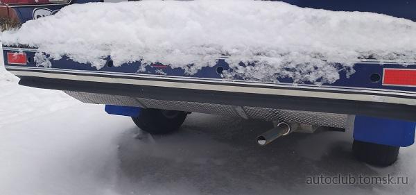

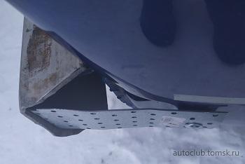

Дополнительный глушитель "обнаружил" дыру между кузовом и трубой.
Придётся визуально прятать.

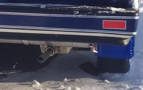

Да, а ещё пытался прийти к тихому выхлопу путём уменьшения диаметра выходной трубы.
Ставил визуально полагаясь на увиденное. За основу брал выхлоп ПАЗика. Обратил внимание на громкость первых автобусов и тишину последующих. Диаметр трубы теперь у них (наверное) не больше волговской или даже жигулёвской.
Сравнивая объём двигателя ПАЗ с.... В общем, так и рассчитывал
Первично ставил ещё меньший диаметр выходной трубы, пытаясь компенсировать...
высверлил дополнительно три 6мм. отверстия в ряд в этой трубе (пытаясь компенсировать недостаточное основное отверстие).
Получилось, получилось... С чем сравнить, когда на выходе зашелестело?
Надо приклеить к вентилятору полоски бумаги.
Ночью это напоминает шорох листьев.
Просто, как все гениальное.
Это изобретение Гибаряна.

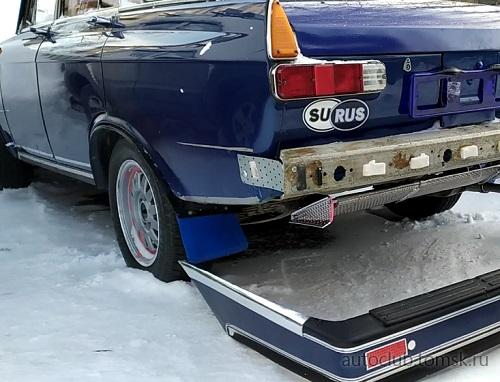

Упустил рассказать о найденном решении по защите от механических повреждений "нежной" китайской хром-плёнки
Ранее жаловался на качество прозрачной защиты -, потому что хромплёнка под ней становится не яркой,-это раз,
а во-вторых появляются разные помутнения с пузырьками. Пытался добиться положительного результата разными способами и нагревая домашним феном, и сильным прижимом , = всё это результата не дало.

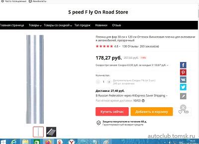

Случайно наткнулся на самоклеящуюся защитную плёнку для фар.
Заказал...
Вывод:
Защитная прозрачная плёнка для фар лучше остальных (специальных) подходит для защиты хром-плёнки
Если кому надо, вот так выглядит адрес (в коментах есть мой отчёт о влиянии температуры ожога на плёнку, на примере эл. лампы)
https://aliexpress.ru/item/32811740983. ... 33edsj56KF

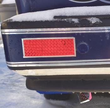

Таким образом на заднем бампере оказались две разные защитные прозрачные плёеки.
Одна специальная утолщённая для кузова, вторая -для фар.
Первая хоть и "кривая",
вот она -
поймал ракурс с 20см. (конечно, специально "плохо" ловил, - потому что на улице с двух метров этого не видно, но всё-равно брак. Во всяком случае я переживаю)
Снимать защитную прозрачку не хочется (Тогда вместе с ней придётся менять и хром-плёнку, и возможно потребуется подштукатурить шпатлёвкой - в общем морока)
Влияние на плёнки солнечной жары -не известно. Полутора месячное пребывание на зимнем морозе (а где он ?
) отрицательно на плёнки не подействовало.
Заказал...
Вывод:
вот она -

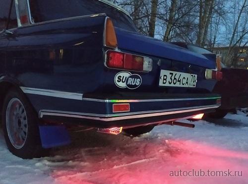

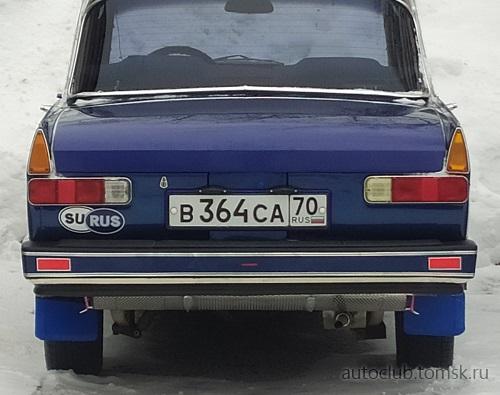

Заодно приспичило поменять рамку заднего номерного знака.
Моя рамка (чёрная) почти хорошая, но за 15 лет её жизни появились проблемы.
Во-первых, когда в задницу Москвича стукнул ПАЗик, рамка тогда сразу в двух местах треснула. Но держалась.

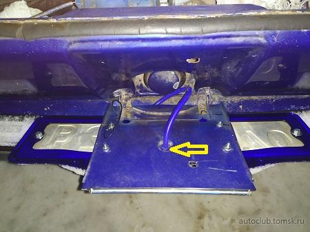

Во-вторых, подсветка номера находится на самой рамке, а рамка прикреплена к лючку (крышке) бензобака. При каждой заправке с открыванием-закрыванием лючка елозит и провод , подающий напряжение на рамку.
Было собрался сделать дырку для резиновой трубки возле горловины бензобака , но всё-равно (как между дверью и стойкой) между лючком и панелью будет туда сюда елозить...
...пришлось идти ночью фотографировать Оставил, как было раньше 15 лет.
Только жёсткую ПХВ заменил на мягкую толстостенную морозостойкую силиконовую.
Стрелкой показано заводское отверстие. Там должна быть резиновая проставка. Раскрошилась она (порвалась) при снятии. Поэтому в силиконовом шланге, в круговую, пилкой по металлу, сделал надпил и вставил в отверстие шланг. Теперь не выпадет. Вот и вся доработка.
Ну да, осталось хомутом закрепить силикон в район пружины, убрав от горловины.
Для этого придётся обождать морозов, что бы найти лучшее безвредное положение.

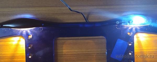

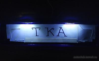

Подключил для проверки.
Да ну на !!!
Лампы не просто номер подсвечивают, а лупят в глаза через пластик.
Снял верхнюю чёрную не прозрачную крышку со старой рамки и поставил на новую синею (она слева) Но оказалось, что она от лампочки греется нереально жгуче.
Лампы подсветки 2Х5вт. Слишком избыточно.
Для ходовых огней прикуплена светодиодная лента. С запасом. По 3 светодиода можно отрезать смело. Так же из Китая прозрачный скотч.
Убираешь с плафона колбочковые лампочки и туда на раз впихивается кусок из трёх светодиодов.

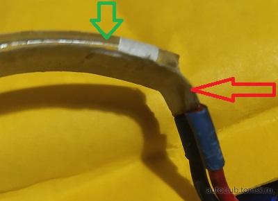

Но получился огрех. Припаивая провода, зря использовал термоусадку.
Получилось так, что при сильном изгибе (светодиодная лента бывает , как "пофиг на воду", или "водобоязливая" - у меня первая, с толстым покрытием на светодиодах) лента ломается.
Поэтому будьте осторожны, когда потребуется подобную гнуть-мнуть.
Порвав на изгибе шлейф, пришлось провода перепаять с другого конца.
И опять же, вроде кусочек ленты прекрасно стопорится разъёмами стоковой колбочной лампы, но лучше эти железяки удалить. Могут замкнуть плюс и минус дорожки.
А самое правильное -использовать прозрачный скотч ( эврика пришла сама , когда при демонтаже лампы вывалился держатель. Вместо него пришлось лепить скотч - этот вариант справа на фото)
Получилось следующее.
(слева полоска светодиодов. Над ним прозрачная синяя закрывашка, но свет ужЕ не так сильно бьёт в глаза )
Синий верх поменял на чёрный не прозрачный .
На машине выглядит так
Фототелефон в этом случае врёт. Номер белым не так равномерно освещён, а остаток синего излучения несколько преукрашен. В реальности -синего чуть-чуть.
В итоге избавился от через чур горячих ламп, уменьшил расход ватт, улучшил люмены.

Да ну на !!!
PS Где-то выше делился о том, как вместо противотуманок вживлял в них пучки 12вольтовых светодиодов для использования фар в качестве ходовых огней.
Брал светодиоды в местных радиотоварах. дОрого получилось, да. Но и с прошествием времени, они почти так и не мерцают .
Под китайскую "светотехнику" приготовлен стабилизатор напряжения на (константа) 12 вольт.
Ну, а главное, что в мелочах, но покопался
Остались регулировки на чистовую, а так...считаю, что
визуально спрятал низко висящую выхлопную трубу.
Приходится крутиться на мизерную пенсию, поэтому обошёлся практически без финансовых вливаний.
Пригодился (чувствовал, что пригодится.
Снять то снял сразу , но не выбросил) деревянный спойлер, который стоял сверху на задней крышки багажника, и пришедший ко мне вместе с белым Москвичом.
Даже крепления оставил "родные", лишь изогнув по месту так, как мне надо.
И ни одного отверстия не просверлил.
Выглядел спойлер так ("крылышко" от него рядом лежит. Коричневая плассмастка -ужЕ моя)
Основа есть, ну а дальше дело рук
Поверх серебрянки сделал правильную обёртку (фото ноябрьское).
До спойлера бампер висел на стандартном москвичовском креплении, и мне его хватало (фото из инета)
Новый спойлер
прибавил значительный вес на кручение. Подстраховался, установив "ласты" на боковину крыла. Но т..к. работу работаю без помощника, хотелось добиться трансформации. Получилось. Если вдвоём, то бампер можно снять (поставить) вместе с ластами. Когда "в одного", что бы не поцарапать кузов, "ласты" снимаются (ставятся) на прикрепленный нивовский бампер.
"Ласты" изогнул буквой Z в надежде на то, что при ударе в бампер, они должны хоть немного, но сложиться.

Ну вот, и картинки
Хожу, смотрю. Не нравится. Надо доработать "крылышки" по направлению и наклону.
Это не сложно будет сделать. Прикреплены саморезами через трубку. Трубку отрезаешь косым срезом и "крылышко" уйдёт в нужный наклон.

Ну что то мне показалось мало колхоза.
Что бы усилия не пропали даром, ээээх вот Я и сам не знаю зачем это и куда его.
Ну, может в качестве габаритных огней.
Не?
В качестве противотуманных.
Не?
В качестве стояночных. Вет светодиоды экономны.
Не?
А может вообще не буду подключать. Ну жалко просто выбросить. Заказывал на АЛИ для другого места, но не понравилось.

Результат на гора
А это сама "кухня"
Можете критиковать за то, что дёшево и сердито. Вся идея моя, не слямзенная
