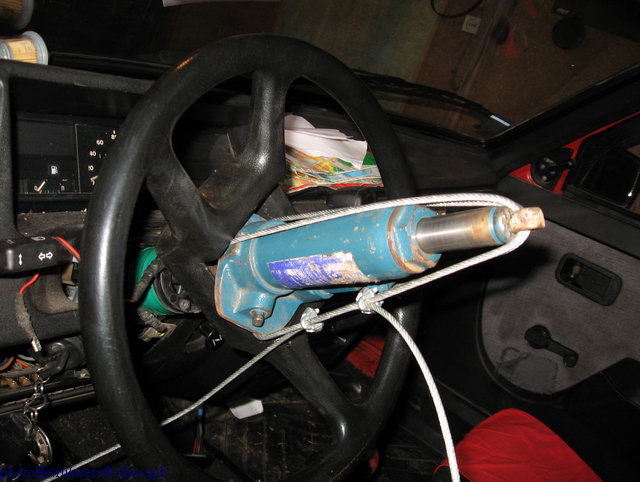

Сообщение Grey89 » 07 май 2011 20:41
Наро дайте ктонить сьемник для руля погонять?
а то я до одури его затянул и теперь снять не могу, как тока не пробывали, даже в четвером не получилось!! :(
Сообщение Александр57 » 07 май 2011 21:12
елементарно снимается с помощью домкрата и веревки.
откручивается и снимется гайка, в вал упирается проставка, например обрезок черенка лопаты, на проставку ставится обычный винтовой домкрат.Веревка перепускается через опору домкрата и охватывает спицы руля.При вращении ручки домкрата вытягивается веревка и периодически покачивается руль.Снимался всегда.
Сообщение Sirius13 » 07 май 2011 21:45
Согласен, есть такой способ. Вот пример.
