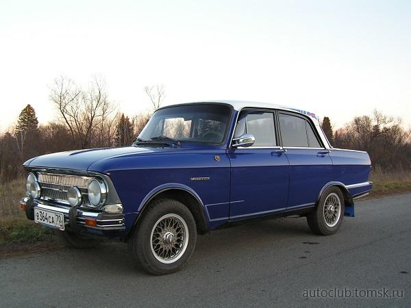

Бывало, пытался оправдаться, а почему это мой, с переваренными порогами, загрунтованный Москвич так и не выехал из гаража собранным, почему отшлифованный коленчатый вал так и остался стоять рядом с разобранным мотором... На дворе был 1991 год.
Ситуация с сегодняшним днём похожа для понимания, но нынешнее положение. по сравнению с началом 90х, -полная ерунда. Полная ерунда что бы заморачиваться в пессимизме.
Все неизвестные мы пережили в те годы. Теперь нас не напугать, мы ко всему готовы...
Назло недругам, как в
Сказке о потерянном времени
...В знак не согласия происходящему, возвращаюсь назад и пытаюсь вытащить потерянный там, в 1991 году, передний бампер.
Собственно, это было в планах с прошлого года.
Но не сделал, провинился. :oops:
Вот-вот, придётся утверждать, что пандемия и кризис сегодня возникли по причине отсутствия переднего бампера на мой 412 Москвич в 1991 году :fool: ...
Я ж говорю, если соотечественники собираются в количестве не менее двух (а интернет нам для декларации), то глобальные проблемы разрешатся! :good:
Выше нос, друзья! :ok: :good: 8)

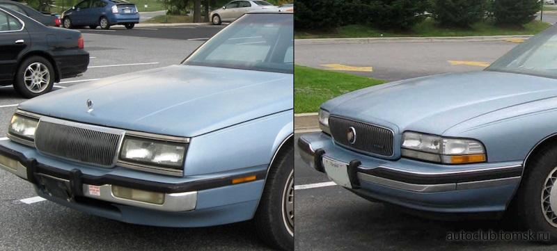

Не так всё просто, когда я с Вами пытаюсь придумать интегрированный в кузов бампер на матрице 60х-70х годов.
Даже концерну Porsche не удалась попытка помочь "в бамперах".
Даже Porsche не увидел, как полностью "зализать" бампера в кузов отечественной классики.

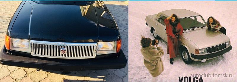

Единственный "Могикан", замахнувшийся на "Голиафа", у нас представлен (к сожалению) в единственном лице ГаЗ.
Только "Волга" попыталась осовременить свою старую модель в том числе интегрированным в кузов бампером. Не совсем "по фуншую", когда под бампером оставалось то же самое кузовное железо , а не "пустота" усилителей...
Но Волга это сделала
Здесь небольшая история первых пластиковых бамперов газ 31029.
Да-да, даже навесной чёрный бампер выпускался в двух видах.
Забыли?
Напомню:
Первый - был с прямоугольными ластами, второй -с закруглёнными, привычными сегодня.

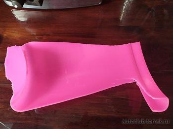

На оранжевые закрылки изрезал пластмассовое ведёрко. Изначально "изделие" предназначалось на боковые зеркала, что бы поставить сверху зеркал в виде козырька.
Но не смог аккуратно загнуть под прямым углом. Газовая горелка отсутствует, а использование духовки не дало правильный результат. :/ Небольшие огрехи под днищем будут не заметны. Что бы труду на пропадать... на спойлер их. :p

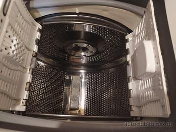

Перфорацию для спойлера взял из...
Позапрошлой осенью, во время промывки мотора димексидом, случился конфуз. Загорелась стиральная машина. И вроде я туда-сюда из квартиры на улицу бегал, - не успел поймать начало. Несколько минут хватило для заполнения квартиры дымом и сажей, а от температуры локально лопнули 4 итальянские керамические плитки...
В общем, "перфорация" из нержавейки -оттуда.
Машинку купил в точности такую же :good:

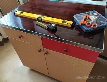

Ну да, скоро перестанут терпеть мою маленькую, но с огромным перечнем автомобильных аксессуаров мастерскую , устроенную из комнаты.
Спасаюсь отвлечением на параллельный мир:
-Вот, обновил же кухонный стол,
оправдываюсь,
И даже поставил новые направляющие на колёсиках. Только пришлось ставить наоборот: Та часть, которая у меня ездит вместе с ящиком, вообще-то предназначена для закрепления на стенку. А которая должна быть на ящике, у меня на стенке...
Да, просто сравните со своими :)
Но ведь работает!

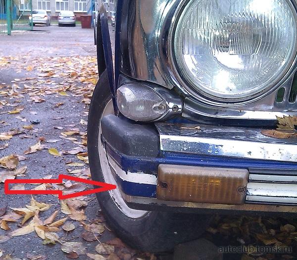

Изуродовать так, что бы не было видно, что это жигулёвский "родитель"
Предыдущий точно такой же семёрошный с минимальным колхозом в виде китайских полосок и интегрированными в бампер поворотниками от 3а3..
Единственная доработка по форме, -это загнутая вовнутрь ласта при помощи нагрева.
Никогда не нравилось отсутствие симметрии между полным задним и куцым передним бамперами.
Разночтение между бамперами -это раз, а два- это несоответствие профиля.
Ласта должна идти параллельно кузову, а не под углом.

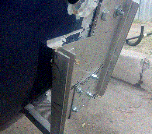

Из бесплатного. Заранее был приготовлен профиль из цветмета. Впрочем, его фото где-то на страницах. Вот , ещё раз.
Сообщение MikIDEI » 08 май 2020 23:57
Понимая, что в итоге всё-равно получится полная ерунда, но для будущей
минимизации трудов на исправление, по задаче "спойлер" должен стать автономной навесной частью кузова. Что бы легко снять.
Выбрал решение крепления: спойлер "привязать" к фартуку Москвича.
Для этого место присоединения "спойлера" к фартуку должно повторять геометрии этого фартука.
Т.е. "ласты" спойлера своим загибом должны "обнимать" фартук.
И тут возникла засада.
Оказывается это совсем не гнущийся алюминий, а какой-то хрупкий сплав.
При попытке согнуть повдоль , -сразу ломается.
Сто раз пришлось отмерить, потому что ошибиться нельзя.
Любое перекос исправить не получится. Кое как, но согнулся поперёк и лёг по месту.
Геометрия на фото: никаких прямых углов.
IMG_20200505_173602 — копия.gif (171.65 КБ) 3496 просмотров
Сообщение MikIDEI » 09 май 2020 00:18
Но по краям всё-равно образовались ниточки из трещин.
Пришлось усилить железякой при помощи болтового крепежа.
Крепление к фартуку: осуществлено с каждой стороны по три болта М6.
Ох, ушло два дня поисков наметить по одному отверстию с каждой стороны.
Машина стоит и наклоном вперёд и наклоном вбок.
Надо изловчиться держать спойлер сразу с двух сторон и в это же смотреть на него с расстояние, правильно ли он лежит.
Найти где сверлить первое отверстие 5мм вверх или 5мм вниз,
5мм вперёд или 5 мм назад?
На ВЫХОДЕ, удаляет-приближает, наклоняет-опускает нижнюю кромку спойлера на 2см.
Это очень-очень много.
Не хотелось занижать клиренс, -это раз.
Даже если придерживаться кромки фартука, но на лишний сантиметр выдвинуть спойлер вперёд, и между ним и фартуком образовывается безобразная дырища.
Потому что спойлер "чиста" ровный и не изгибается, а фартук закруглённый = не выпрямляется.
Плюс между фартуком и защитой нет ни одного лишнего мм. Наоборот, что бы установить защиту приходится отгибать фартук...
Поэтому опустить ниже фартука спойлер не получится. Но если задаться целью не ставить защиту, то даже опущенный на 1 см. спойлер ниже фартука, окрывает не безобразную, а вульгарную дырищу.
В итоге, из имеющегося в моём распоряжении двух глаз и двух рук, результат вышел неказистый. Если по сочленению к фартуку вроде согласен, но вот переднюю кромку спойлера следовало бы задрать на 1 -1,5 см. вверх.
