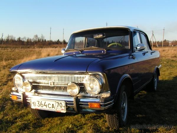

....Со старыми колёсами... Колёса ещё не украли...Случайно с оказией вернулась фото, сделанное правильным гаджетом. Фото нового автомобиля...
Ну почти нового... Чуть более 25 лет

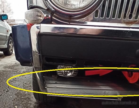

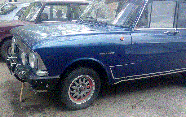

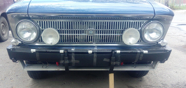

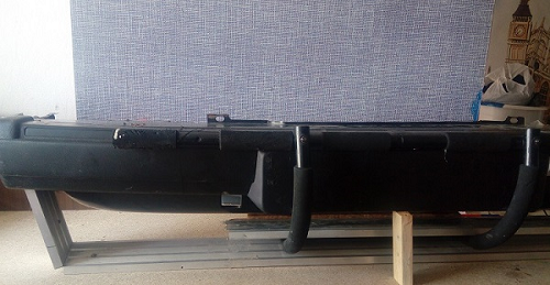

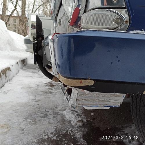

Первым что определился, дык то, что алюминиевый "спойлер" будет выше "клыков", который бывший турник.
Об железный забор изогнул "турник" бо закруглённости бампера.
Какой же длины делать трубу "турника" по горизонтальной линии бампера?
Оставить или обрезать...
Но жигулёвский бампер достаточно закруглённый, а "спойлер" совершенно прямой, как и проекция передней линии капота.
Может добавленная спереди к бамперу сверхзакруглённость поможет нивелировать и спрятать раздрай между овальным бампером и прямыми спойлера и линии капота?

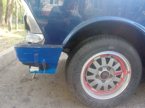

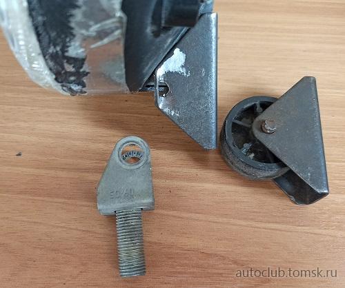

Отрезал ножку от стула-кресла на колёсиках
Заодно заранее обыгрываю цветовое продолжение.

Определился, что хромированная накладка бампера всё-таки лишняя.
Зря отмывал, удалял на ней внутреннюю ржавчину...

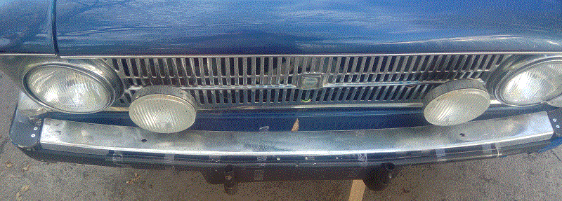

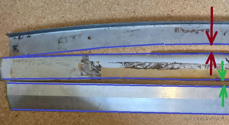

Пришлось "механически" нивелировать кривизну бампера.
Хромированная родная жигулёвская накладка пошла на выброс.
Была изготовлена новая, менее закруглённая.
Вверху -жигулёвская
внизу - правило
в середине -новая
Итого получилось три новые накладки -центральная и две на "ласты".

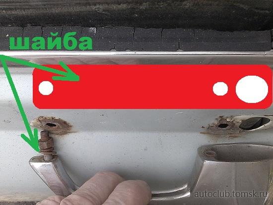

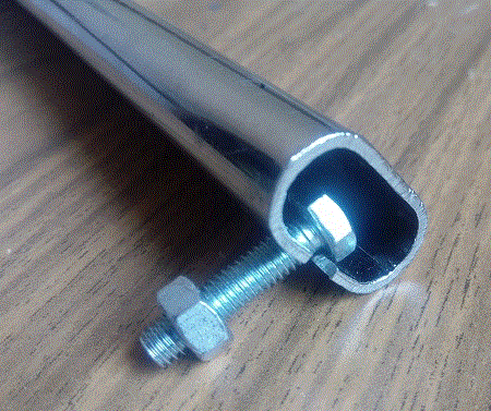

Винт в накладке контргаится гайкой (тавтология :) ). В пластике бампера делается отверстие под винт и углубление (не сквозное -толщины бампера хватает) под контргайку.
схематично

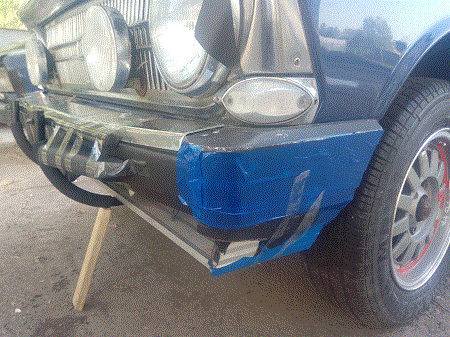

В офисе на глаза попался сломанный стул. Половинку забрал что бы примерить. Эх, знать бы, сразу взял обе половинки :x
Опять пришлось "плясать" от минимума.

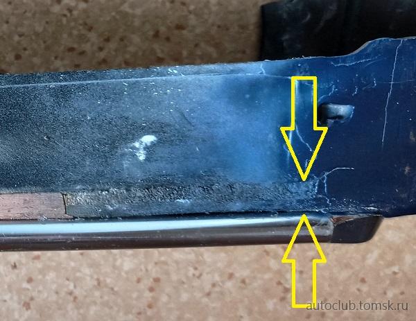

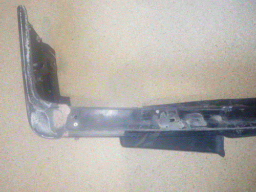

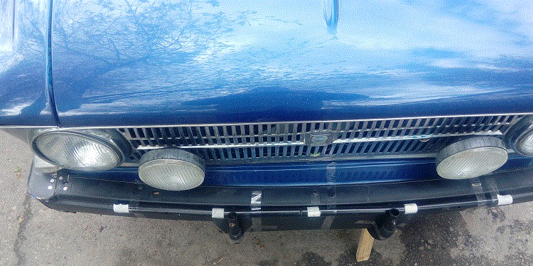

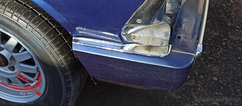

Доводка бампера вылилось в это.
Со старого бампера вырезал верхнюю кромку и перенёс на новый бампер так, что бы слегка спрямить конструкцию.
Ну как перенёс... Первый раз пустое пространство заполнил пластиковыми опилками (замешанными на 88 клею) от среза бампера.
Не сложилось. Забраковал. Опилки заменил "холодной сваркой".
В итоге, к краю бампера, бросающийся в глаза хром, будет на 8-9мм (да, вот такие они доводки) лежать "прямее" к хромированной решётке.

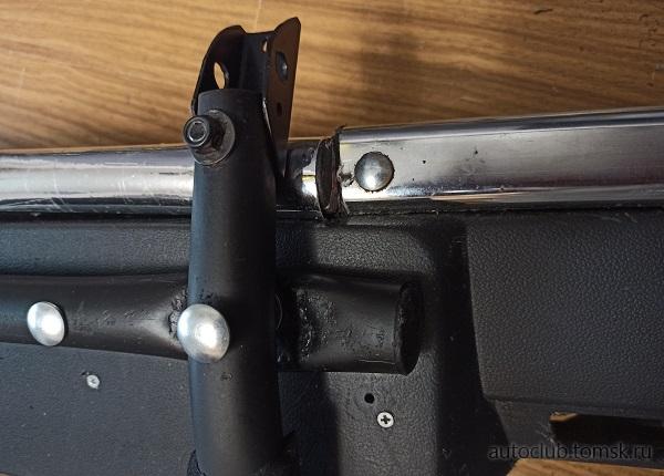

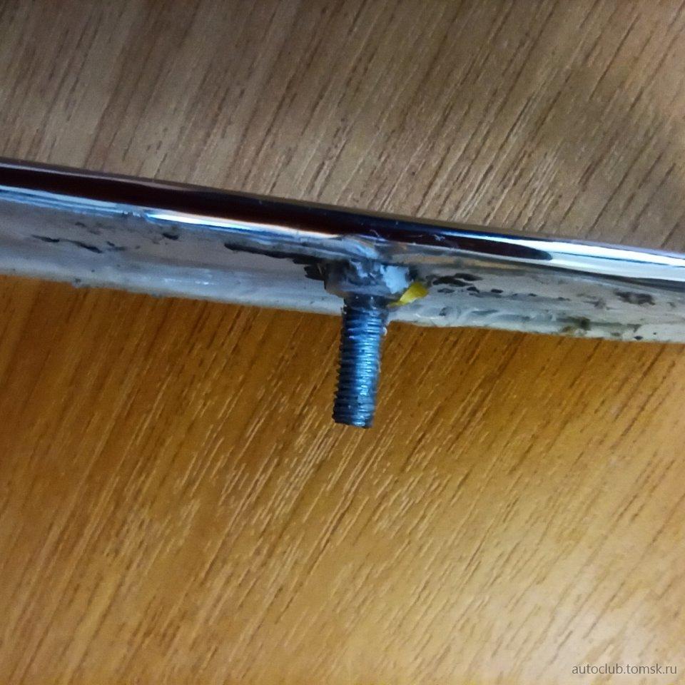

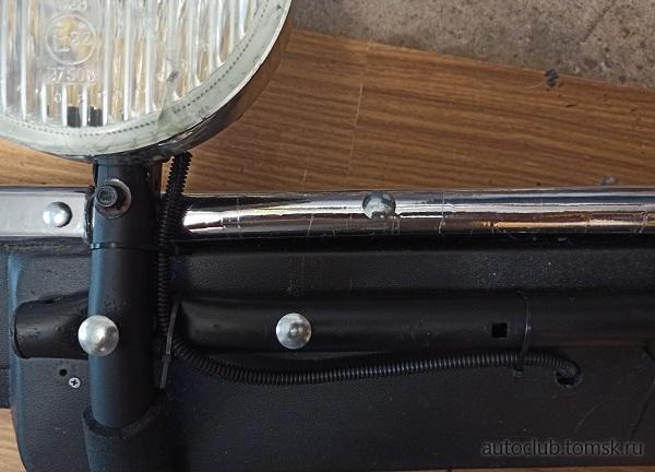

Совершенно не к чему, что бы из разных щелей выпирал крепёж (особенно на хроме) в виде шляпок саморезов или головок болтов.
Из положения вышел так:
Край, который не виден, который под номерным знаком оформил в виде этого
Наружный, который к ласте, крепил таким образом
Сообщение MikIDEI » 30 май 2021 09:48
Стоит отметить, что не "стул" подгонял под "турник" а наоборот. :)
Т.е. от ножки стула по длине не отрезалось ни мм. "Легла" железяка на бампер в виде хромированной накладки целиком. Резался , укорачивался, подгонялся по месту "турник", который будущий "кенгурятник".
На всякий случай, стандартные российские массовые противотуманки ещё ранее превратил в ходовые огни. Противотуманки , которые противотуманки, буду омологировать :lol: новые.
Но на новых нет крепежа по кручению с двумя степенями свободы. Поэтому снял их, а заменил этим. Подходит с минимальной доработкой
Конечно, точной подгонкой старался минимизировать с количеством крепежа
В то же самое время, когда крутил, вертел ножку стула в поиске "обхромирования" бампера , пришла помощь оттуда, откуда не ждал.

Крепил таким способом (вид снизу, из-под бампера)
... пустые полости заполняя опять же двухкомпонентным пластилином, который холодная сварка

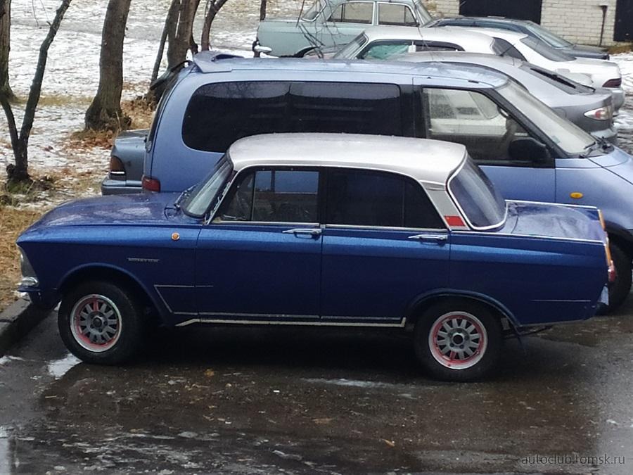

Приспосабливаясь к тому, что у "уличного" Москвича так и не появилась отдельная крыша над кузовом, и учитывая, что прошлым июнь-июлем в виду обстоятельств пришёл в гости форс-мажор отсутствия времени на это хобби...
Правдами -неправдами, то убегая от ветра, сдувающего с капота колпачок от баллончика краски, то прячась от ветродуя между домами, в лесочке, под сенью тополей, осыпающих пухом свежевыкрашенную деталь...
В общем, сойдёт...

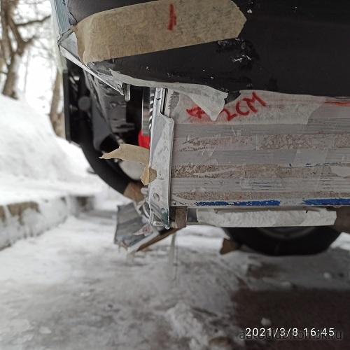

К сожалению, в прошлое лето муза бампера так и не пришла
Забегая вперёд, приходится жаловаться на то, что бампер ушёл в зиму...
...и встретил весну без спойлера.
хоть и в некоторых мУках поиска мысли
Помните бородатый анекдот про рашпиль?
Украли американцы у русских чертежи истребителя. Собрали — паровоз. Разобрали, собрали — паровоз! Что делать, выкрали русского специалиста. Спец берёт чертёж, смотрит, смотрит и говорит: «Там же внизу маленьким шрифтом: после сборки обработать напильником».

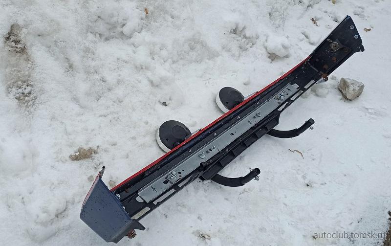

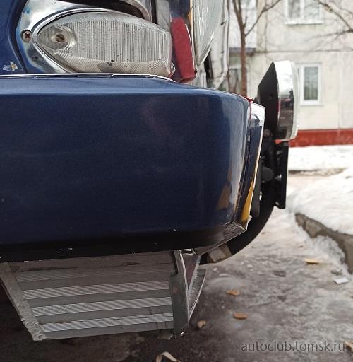

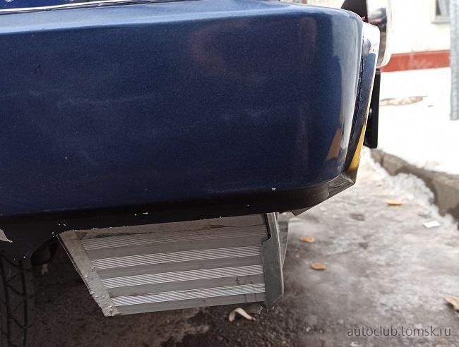

Мой "паровоз" в предварительных планах должен был состоять из двух основных частей (в итоге -из трёх)
Поэтому особенное внимание уделялось точности доводки.
Вот это две разные части, висящие в отдельных пространствах не зависящих друг от друга
Но в итоге, при установке на автомобиль они задуманы быть расположены так...
В общем - слегка до соприкосновения! т.е. не мешать, не толкать, не налазить друг на друга
Но и как уже упоминал - задача упростить установку на Москвич, максимально минимизировав количество отдельных деталей и мест крепежа
Сообщение MikIDEI » 06 июн 2021 13:25
Не получилось изменить рисунок: пишет ошибка.
Вот уточнение.
Доводка до соприкосновения
в этих местах "клыками" , закреплёнными на бампере, с отдельно установленным "спойлером"

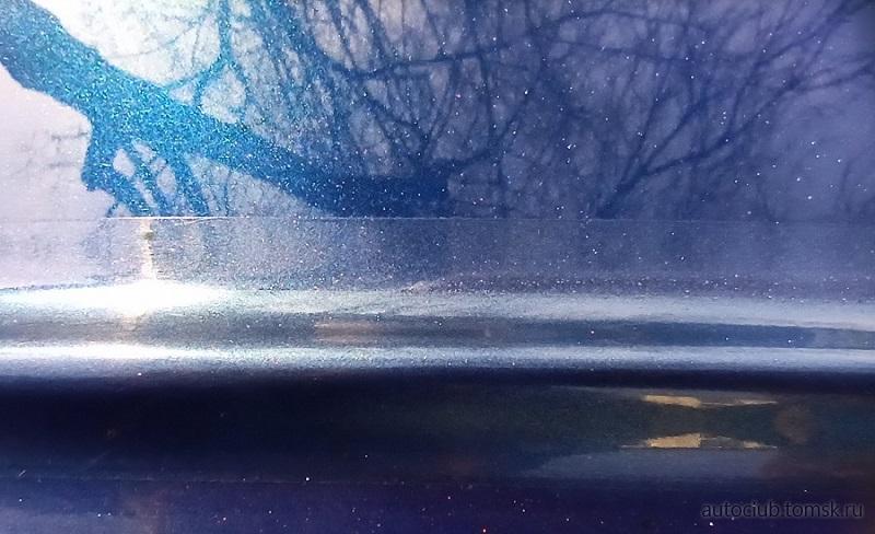

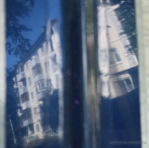

Сообщение MikIDEI » 20 июн 2021 19:17

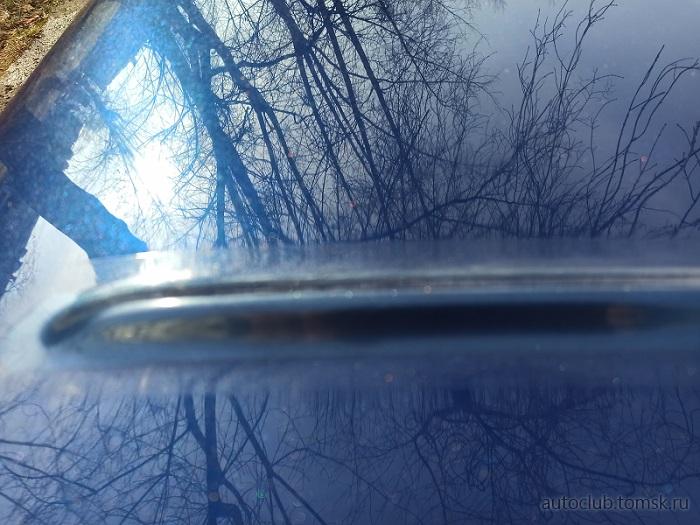

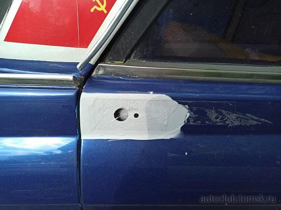

Бессмысленно показывать результат лакокрасочного покрытия сразу по завершению работы.
Итак, прошёл почти год после покраски. Буду вспоминать...

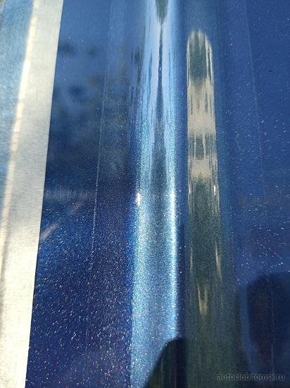

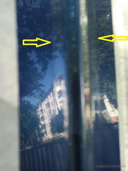

Будем вместе разбираться о том, что или нет, или всё-таки можно производить ремонт с помощью баллончиков по автомобилю, крашенному краскопультом под основу краской металлик и по этой краске лаком с добавлением ксералика.
Первым приобретён заряженный баллончик лака с 4 граммами среднезернистого ксералика
Границы лака показаны стрелками.
Практически результатом доволен. Деревья с листьями отражаются.

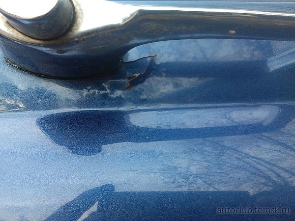

Ну, раз такое дело...
Не выдержал, руки захотели устранить огрехи, в которых сам виноват
Помните? Отсутствие фигурной самодельной подкладки-шайбы в местах напряжения деформирует металл.
Мне и в это лето нет времени на хобби, а в прошлое времени было ещё меньше...
После покраски прошло 2-3 месяца.
Листья с деревьев осыпались.
Видит? нет листьев.
Но вместе с летом исчез блеск!
Лак не Б-Л-Е-С-Т-И-Т.
Словом, первый неудовлетворительный огрех вылез наружу!
