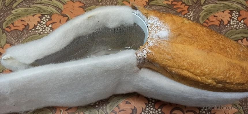

Удалил ржу, перепрофилировал каркас по контуру своих сидений
... ещё раз убедился в бесполезной бестолковости краски из баллончиков.
Не помогла ни грунтовка, ни поверх грунтовки акриловая краска (всё из баллончиков) , ни выдержанная неделя сушки "при комнатной температуре"...
Нанесённый 88ой клей на крашенное железо," сжирал" до голого железа краску.

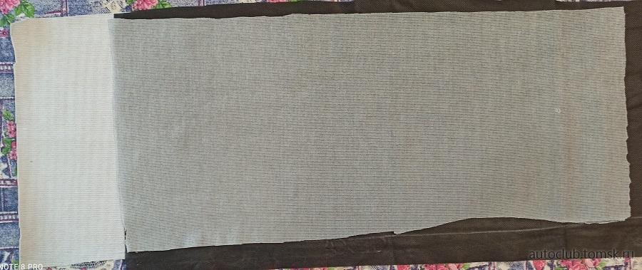

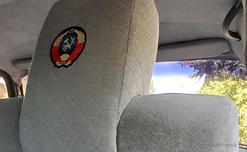

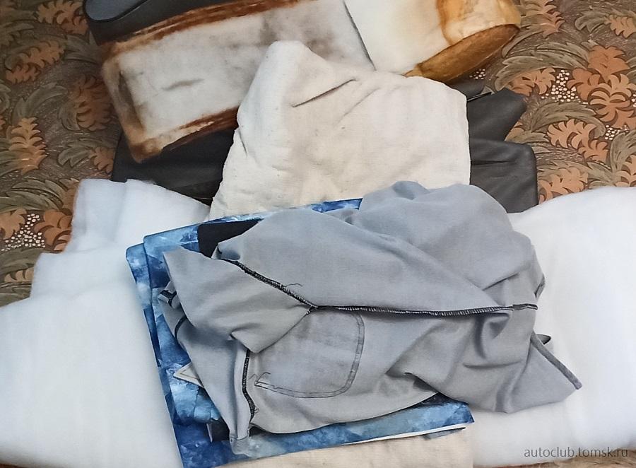

Сразу обозначился напряг между "хочу" против "имею" по факту. Пофиг на процесс, когда не столь важны внутренности из разных синтепона, нетканного полотна и др. Не нашёл в магазине лицевого материала для подголовников! Нужен был идеально серый, но его нет в продаже. Серый гладкий флок на сиденьях, такой же в точности серый рифлёный из микровельвета потолок. Всё -любой другой "серый" блестящий ли, гладкий ли, и тд и тп - как лишнее на корове седло.
из имеющегося в продаже ассортимента, выбрал цветной "голубой", когда помог Архимед со своей "эврикой". У меня же есть серая рубашка! :p 8) :D
Сообщение MikIDEI » 12 дек 2021 13:01
Конечно. хотелось старую сорочку пустить на лицевую сторону подголовника. Но наличных дециметров рубашки явно не хватало для задуманного. Но особенно важным при отказе от этой модели увиделось несоответствие структуры сорочки по отношению к структуре чехлов сиденья. Материал рубашки -очень тонкий! Типа как марлю соединить с драпом. :Bad: Пришлось выдумывать варианты...
Просто "рубаху" пустить поверх флока-подложки? Ну, а если когда сегодня от разных "гучи" в тренде "квадратики", то почему бы не воспользоваться моментом, придавая изделию
элегантную "дороговизну" за счёт реальной необходимости
Но как бы не выпендривался в экономии, свободного кроя рубашки всё-равно не хватило. Вынужденно пришлось использовать... карманы

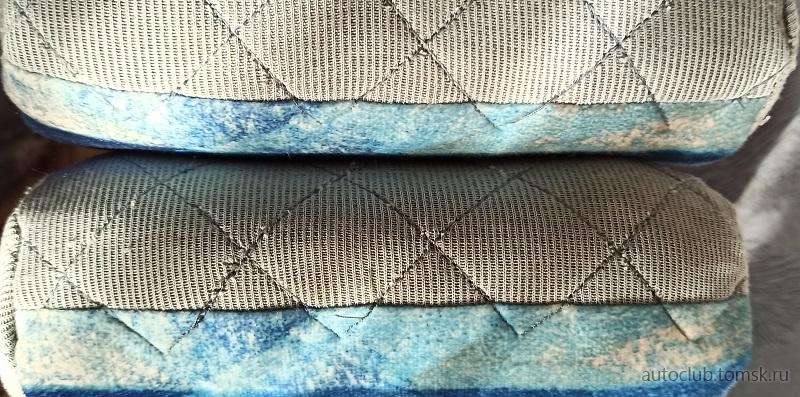

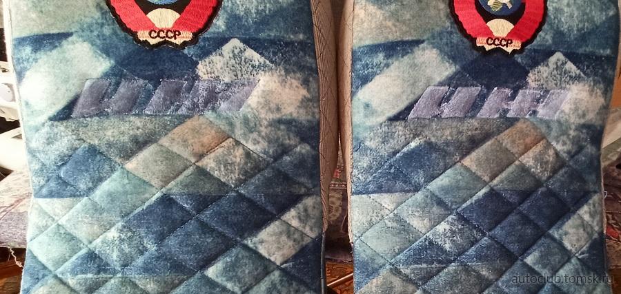

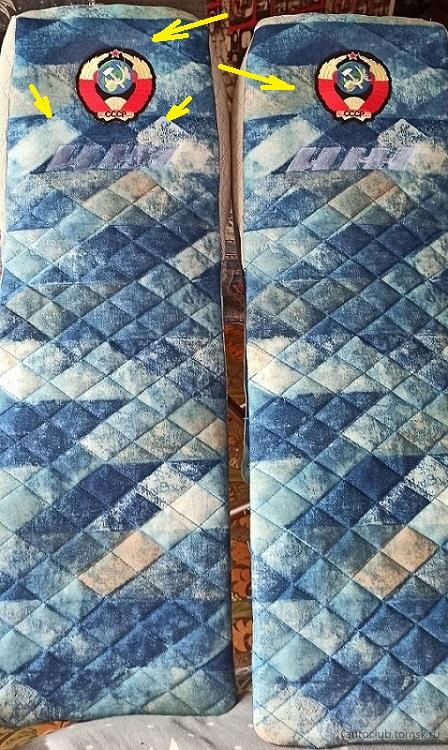

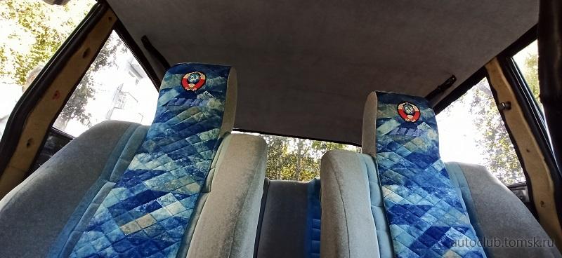

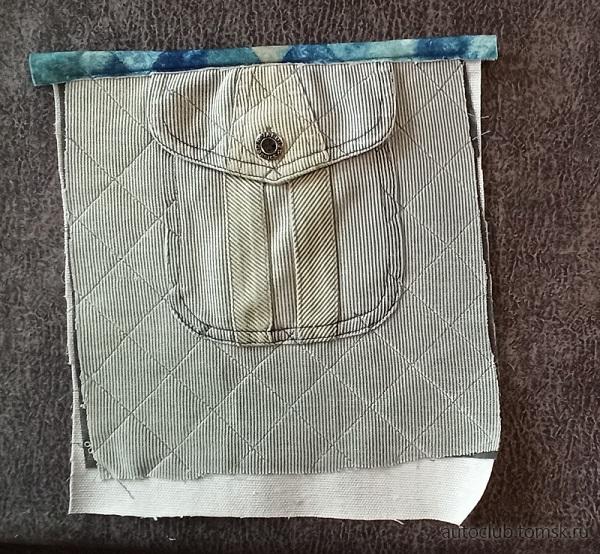

Сообщение MikIDEI » 12 дек 2021 13:32
"Квадратики" на тыльной стороне подголовника, которая из серой рубашки, для совместимости спровоцировали "квадратики" на лицевой, цветной стороне. НЕ получилась (к сожалению) ассиметричность левого и правого подголовника. Рисунок флока этого не позволил. Пришлось вид пассажирского подголовник сшить , как через под копирку, с водительским.
Стрелками обозначил своё "авторское право" увидеть на именно ЭТО: строгая тёмная полоса поверху герба. как бы две светлые диагонали, подчёркивающие герб ... и тд
Последний раз редактировалось MikIDEI 12 дек 2021 16:14, всего редактировалось 1 раз.
Сообщение MikIDEI » 12 дек 2021 13:36

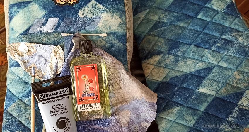

Чем красил?
Первый слой краски промокал... Можно одеколоном, можно водой...
Сообщение MikIDEI » 12 дек 2021 13:44

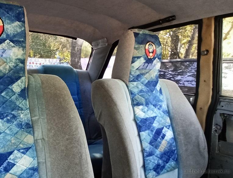

В итоге... не, не так страшны, как на фото вынужденные карманы (кстати, дополнительная современная "минивеновская" идеология позволяет очень удобно сунуть (и вынуть) пассажиру в него тот же смартфон на). Просто вспомнилось, как в начале 90х на новосибирском оптовом китайском рынке продавец мне рекламировал зимнюю куртку с ... отдельной вшивкой -отделом под телефон 5х10 см...
Кстати, "квадратики" на боковинах меньше
Изнутри

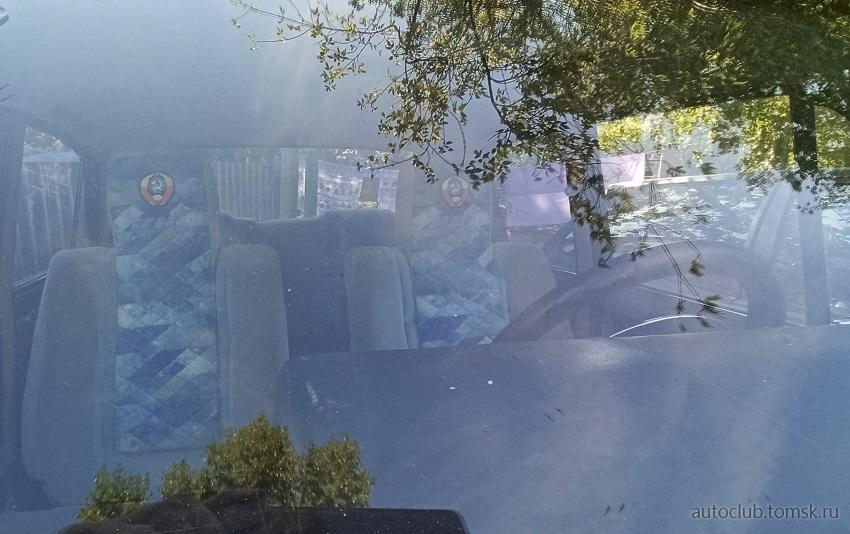

Сообщение MikIDEI » 12 дек 2021 14:00
Опасался, когда цветной флок на сиденьях будет сильно вычурным.
А знаете , в итоге, даже самому понравилось из... сделать конфетку :D :)

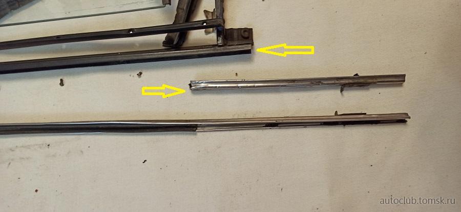

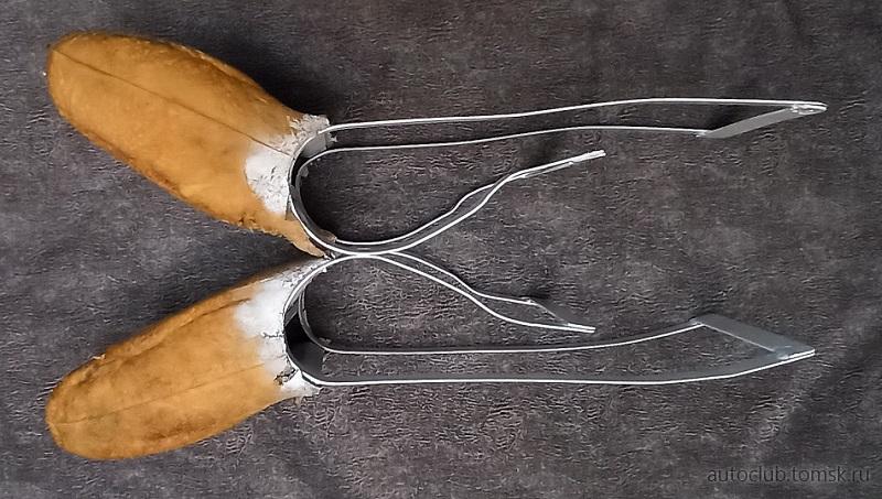

Сняв форточку, обнаружилось, что направляющая стекла лопнула и вот-вот отвалится. Пришлось прибегнуть к донору. Сняв и с него форточку, решено было демонтировать только саму направляющую. Потому что вместо стокового чёрного резинового уплотнителя между стеклом форточки и стойкой был приспособлен из хозмагазина белый уплотнитель.
Вот оно, удорожание автомобиля. Разница огромна между цельным стеклом на и стеклом с форточкой. Огромное множество дополнительных деталей.

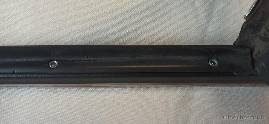

Направляющая стекла к стойке (была) прикреплена при помощи латунных! клёпок.
За 40 лет почти полностью стёрся уплотнитель между стеклом и направляющей стойкой.

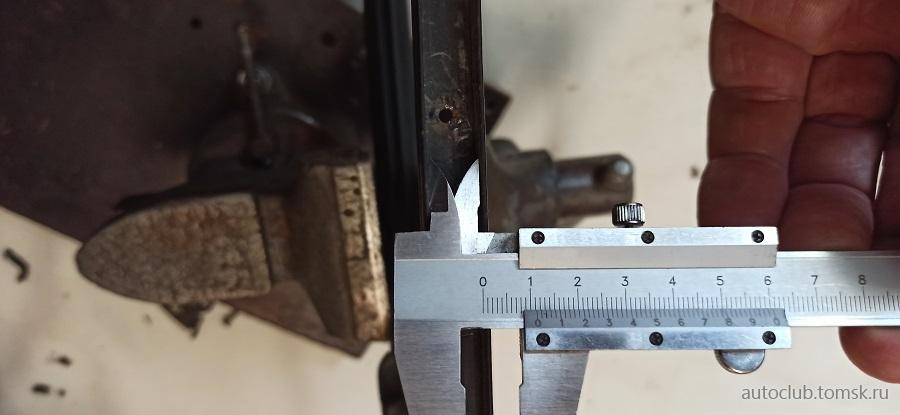

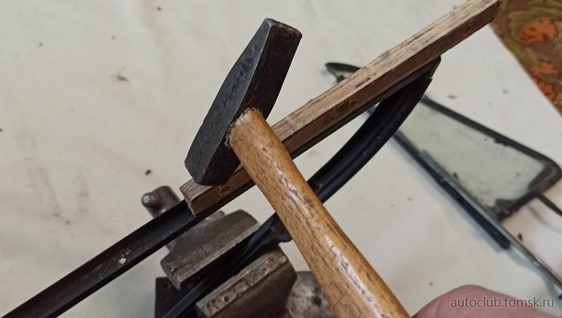

Латунных клёпок (конечно :cry: ) не оказалось под рукой, да и клепательной машинки нет. Обошёлся сочленением винт-гайка.
Отсутствие родного уплотнителя решил заменить жигулёвским. Отсюда снял.
Замеры показали, что жигулёвский паз для уплотнителя на несколько мм шире чем у Москвича.
Выколоткой подогнал размер до нужного
Вставил форточку на место.
И опаньки... стекло туго-туго, почти "мёртво" застряло в проёме. Практически не перемещается.
Снял. Обрезал.
Ещё раз поставил форточку на место. Нет, не работает. Выступ не позволяет.

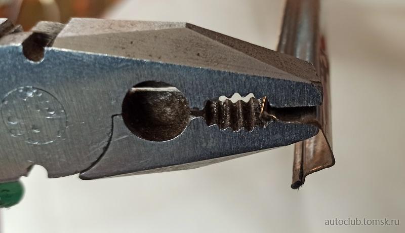

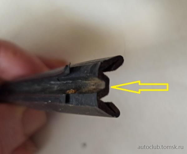

Зря подпортил направляющую. Насколько дорогие были прежде автомобили видно на фото. "Загибулины", которые выпрямляю пассатижами, это пазы, в которых находился материал уплотнителя. Т.е. не на клею, не просто вставлен (вспомните, как бывает елозит жигулёвский уплотнитель вместе со стеклом при его опускании-поднятии) в проём, а завальцован в направляющую путём механической формации!
Отрицательный опыт, -тоже опыт.

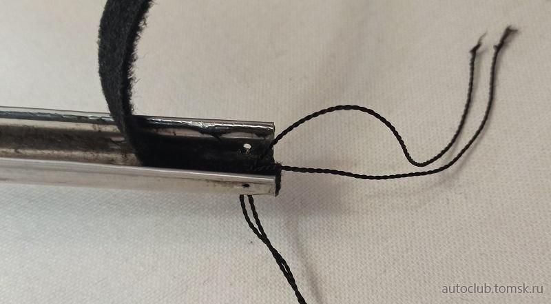

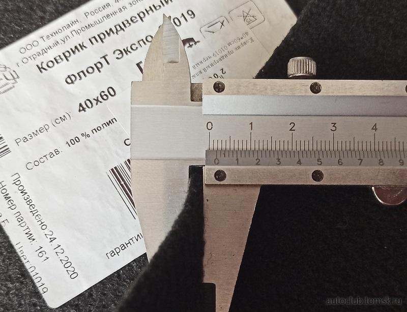

Наконец-то нашёл то, что нужно.
Нарочно не обливал водой, но судя по этикетке, эта вещь не должна впитывать воду.
Вырезал три полоски. Просверлил отверстия. С обоих концов закрепил капроновыми нитками и посадил на 88 клей.
Стекло в новом уплотнители чувствует себя прекрасно: и не хлябает, и свободно перемещается (не забудьте- паз увеличен до жигулёвского)
В общем -рекомендую это "устройство" для использования. ;)

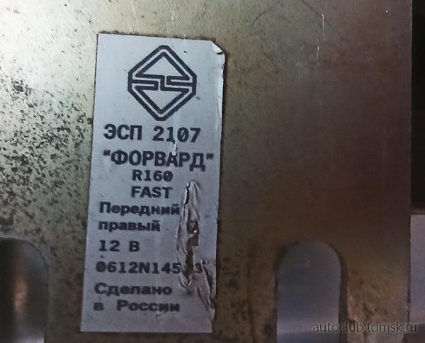

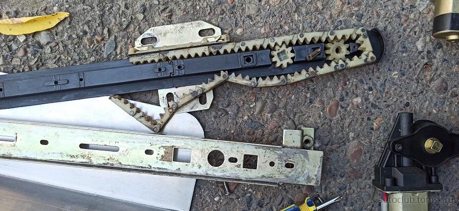

Учитывая отрицательный опыт с Жигулями, взялся за попытку приспособить этот стеклоподъёмник (который в пятёрке "ни в папу, ни в маму") в Москвич.
Вот его внутренности. Квадратное сечение для втулки редуктора позволяет моторчик ставить и слева, и справа от рейки. При этом будет одно изменение -моторчик будет или выше, или ниже относительно основания рейки.

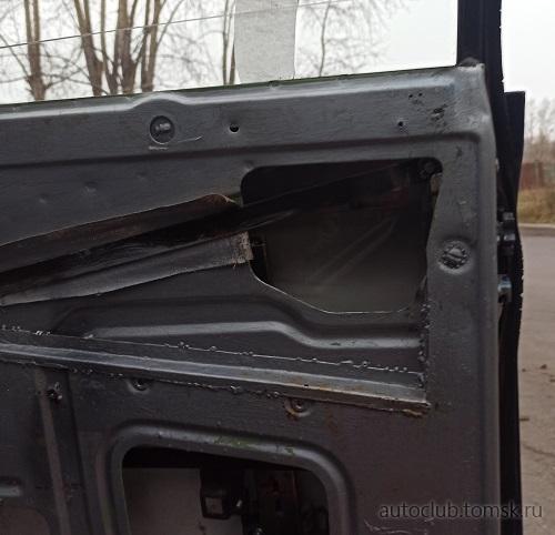

Между выштамповкой в рубашке и стеклом не то что инородный механизм всунуть, в эту щёлочку палец с трудом просовывается.
Остаётся сделать неправильно, что бы было просто.

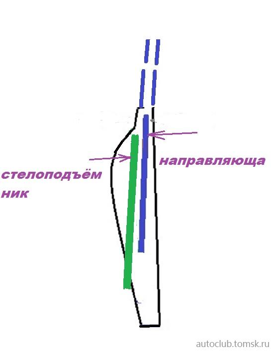

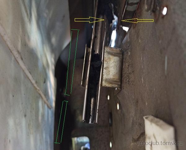

Решено попытаться рейку стеклоподъёмника попытаться приспособить между стеклом и внешней панелью двери.
Но и здесь ждала засада.
Узкий внутренний короб двери не позволяет вмонтировать рейку с мотором (зелёный штрих. Стрелками расстояние между стеклом и выштамповкой)
Схематично выглядит так. (зелёным цветом рейка, привязанная параллельностью к направляющей стекла. Рейка выходит за габариты двери)
