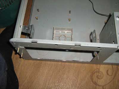

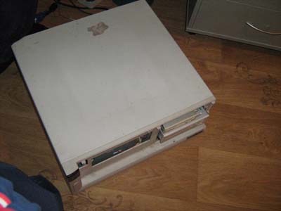

Берем старый корпус (подареный одноклубником Серегой), желательно что бы он был именно горизонтальный!
Вынимаем все внутренности...

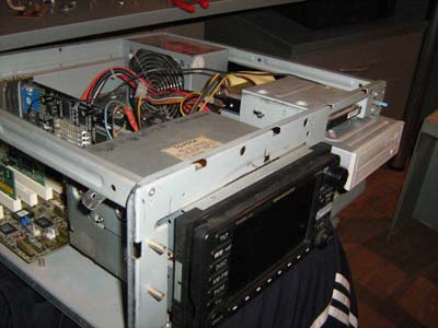

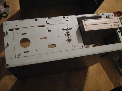

На передней панели размечаем отверстие под 2х-диновую магнитолу, взятую с RAV4 (подарена Zerkalo'м)
Вырезаем отверстие. Для этого винчестер пришлось снять, что бы запихнуть все это дело... Поэтому и нужен горизонтальный корпус иначе может не войти...

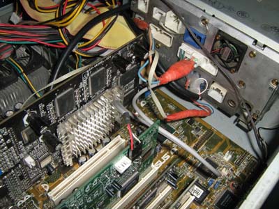

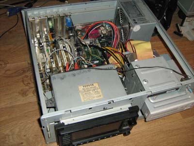

Устанавливаем магнитолу, материнскую плату, проц, и прочие навороты (так же частично подогнанные наши дорогим одноклубником Konst'ом)

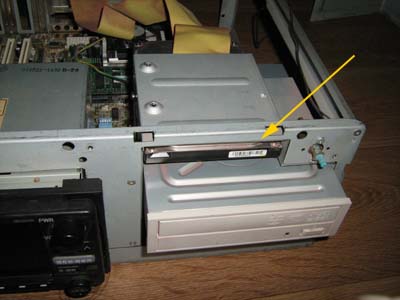

HDD пришлось запихать вместо FDD, т.к. больше места для него не нашлось...

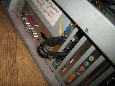

Видео карта нужна обязательно с TV-OUT'ом, в моем случае это была NVidia GeForce4 MX460 64Mb

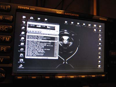

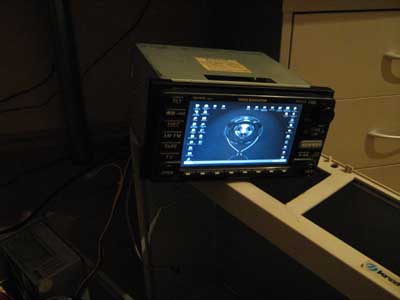

На TV-выход цепляем на магнитолу...
Проверям...
Разумеется нужно разблокировать магнитолу, что бы ТВ всегда мог работать...
Питание магнитолы зацепляем к блоку питания компьютера (он должен быть с запасом, у меня 360w). Выход передних динамиков заводим на звуковую карту, а задних - на выход наружу к большой аккустике :)
итого имеем: Intel Pentium 3 - 1000MHz, DIMM:512Mb, HDD: 80GB, Video:64GB, DVD-RW, звуковая карта Genius (не помню на каком чипсете), подключенная к автомагнитоле!

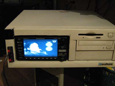

В ИТОГЕ КОМП - СО ВСТРОЕННЫМ МОНИТОРОМ И УСИЛИТЕЛЕМ!
А так же: радио, проигрывателем CD и кассет! И даже японским GPS

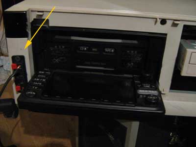

Слева на корпусе разъем выхода для аккустики с усилителя!
ГАРАЖНЫЙ КОМП!
