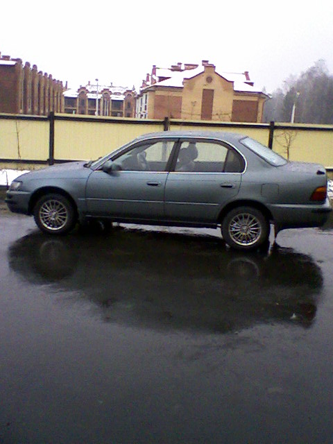

тогда почему в фольксваген-центре официально разрешено ставить 20-мм проставки в джетту точно? при загрузке автомобиля, когда клиренс меняется на 30-40 мм кастор тоже уходит? и угол работы шрусов? центр тяжести опускается,но почему-то в поворот входить с 4-мя пассажирами че-то хреновее чем когда один рулишь, ага, потому что центростремительное ускорение больше...касаемо задних тормозов...работают они.на гаишном стенде блокируются и с ручника и с педали. и уж точно когда в машину на бердской 300 кг кидаю- сайленты не перезатягиваю.
а 20мм в плюс к просвету-не так и мало для седана. там где стандарт 150мм скребет уже 160мм едет и не теряет глушитель. 7 лет назад я поставил проставки.полет нормальный.
Lightings зайди за мной в поворот и не вылети и потом рассказывай про гуляющие на проставках приподнятые авто... без наезда говорю. без всяких проставок если пружины мягкие - кренятся машины будь здоров. у меня же задние шведские, передние от дизельной короллы и как по рельсам...

судя по высоте просвета добрая половина королловодов а именно 100 и 110 кузовов используют проставки. я не спортсмен, просто скрести пузом по асфальту (который у нас не совсем чтобы асфальт) не вполне приемлемо...завышенный центр тяжести не есть хорошо я и это понимаю. именно потому что не спортсмен не стремлюсь к улучшению скоростных характеристик, а сделал уступку именно в пользу каждодневной эксплуатации, в том числе и зимней с колеями.
спортсмены же на зубилах как раз роняют клиренс более короткоходной и жесткой подвеской, выигрывая в устойчивости и проигрывая в возможности проехать через невысокий но всё-же бордюр.
именно,выводы каждый должен делать сам, и перечисляя минусы проставок не нужно забывать и о плюсах.
касаемо именно моей девочки-задние пружины шведские, но выпускаются для европейских королл и просто рассчитаны не на японские 50-киллограммовые задницы, а на европейцев 80-90кг весом. передние от дизеля, который тяжелее максимум на 50 кг, то есть жесткость самую чуть выше.
на японцах ездят в России не менее 25 лет, на корейцах немногим меньше и если в повседневной езде нужен более высокий просвет- ставить проставки, если же подходить с абсолютно правильной позиции-нужно зарабатывать столько, чтобы хватило купить несколько машин для разных целей и юзать их по гарантии...проставки проще:)
