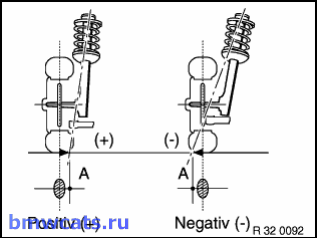

Во первых. Чтобы установить диски шире стандартных, их вылет должен быть меньше штатного. Иначе при повороте колеса начнут задевать за детали подвески.
Во вторых. Не нужно сравнивать ПП и классику. Устройство передней подвески абсолютно разное. На ПП плечо обкатки изначально имеет отрицательную величину и даже при установке дисков с минимальным вылетом ничего особо плохого не произойдет. А вот на классике плечо в стандарте уже нехило положительно и установив новые диски мы сильно ухудшаем и без того плохое рулевое управление. Руль будет рваться из рук при проезде тех неровностей, которые раньше были не заметны. А это уже слишком сильно влияет на безопастность.
Про плечо обкатки.
