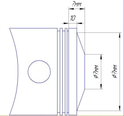

Сообщение Леший » 29 фев 2012 23:55
Форумчане! может кто знает размеры поршня УЗАМ 3317 ? От идеи делать движок 1.7 пришлось отказаться. Нет в продаже поршневой 1.6. Но есть ещё пока поршневая 1.7. Буду делать 1.8 со с/ж примерно 10-9,5 Нобходимую информацию по обточке поршней уже нашёл. Для полноты картины нехватает только двух-трёх размеров.
