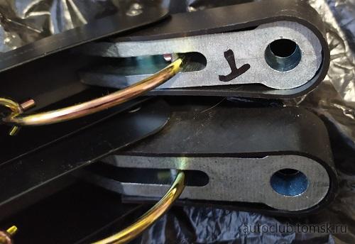

Поболтал поводки "дворников", а они как селёдка в тумане -болтаются на штоке. Отсутствует зацепление в шлицах.
Пошёл в магазин и за ними.
Купил. Бросил не разглядывая прямо в коробке. Через три дня достал, и ... Может офигел, а может просто
отстал от жизни наверное.
Это что за такое ноу-хау?
Шлицы нарезаются методом вдавливания?
Конечно они будут разовыми.
Я то было чуть сразу не бросился обратно в магазин с претензией. Но неудобно... хорошо, что нужно были другие запчасти и в двух других торговых точках поинтересовался про поводки- везде они без шлицов. Куда мир катится.

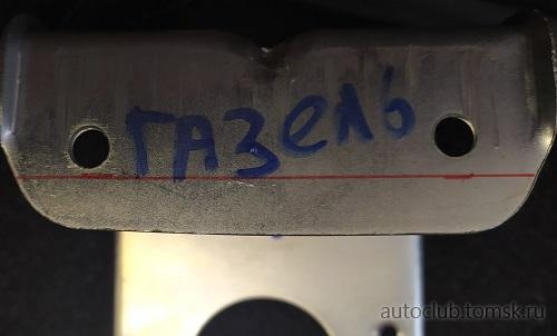

Для надёжности, для пущей совместимости,эл. двигатель купил вместе с "гитарой".
Потому что побегав по форумам, наслушавшись на жалобы....
Вот она в чём засада.
Вот ещё отчего поводки могут еле-еле шевелиться.

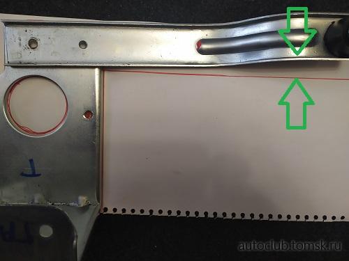

Потому что новая железяка встаёт сикось-накось.
Снял родную. Отчертил. Приложил новую.

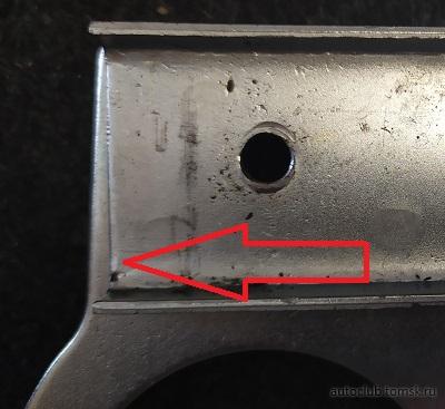

На заводе между собой их приварили со смещением
Значит и отверстия не будут параллельны. Их (видно ведь) пытались сместить
Но не помогла. Эту железяку в помойку. Оставил старую , но с новыми направляющими, на которых шлицы для вдавливания. Просто ужас какой-то.
...И это не всё. Что бы не пришлось прикладывать усилие подобное такому, при котором подкову гнут, привычно пришлось браться за напильник. В этот раз за круглый.
По месту, примерив, сместил одно отверстие крепления между железякой (той с моторчиком) с той, которая на кузове, намертво приварена. Тем самым при постановке на место избавился от натягивания кронштейна с излишнем усилием, которое привело бы к чрезмерному давлению на шарниры.
