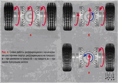

При движении автомобиля на повороте, по неровностям дороги и т.д. колеса проходят путь разной длины (см рис. 1). Это происходит из за разности радиусов при повороте и из-за разности проходимого пути при переезде препятствия. Следовательно колеса должны вращаться с разными скоростями иначе это приведет к повышенному износу шин.
Дифференциал - механизм, позволяющий колесам ведущей оси вращаться с разными скоростями и подводящий к ним крутящий момент.
В трансмиссии автомобилей с одной ведущей осью дифференциал устанавливается между приводами колес (полуосями, ШРУСами и т.п.), поэтому его называют межколесным. В полноприводных автомобилях (со всеми ведущими колесами) он может находиться и между ведущими осями (межосевой дифференциал).
В идеальном случае автомобиль стоит на бетонном покрытии и сцепление у обоих колес одинаково. Другое дело, когда одно колесо стоит на льду, а другое на сухом асфальте. Здесь и проявляется недостаток дифференциала. Одно колесо безбожно буксует, а второе тихонько курит "в стороне" и посмеивается, глядя, как первое пытается сдернуть машину с места. Ситуация знакомая практически всем автолюбителям, кто хоть раз выезжал из заснеженного двора.

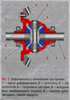

На легковых автомобилях, предназначенных для движения по дорогам с твердым покрытием, наибольшее распространение получил дифференциал с коническими шестернями.
Представляет собой зубчатую передачу с подвижными осями зубчатых колес (такие передачи называют планетарными). Ее основными элементами являются:
- корпус, с которым жестко соединено ведомое зубчатое колесо главной передачи (передающей крутящий момент от карданного вала на корпус дифференциала). На легковых автомобилях, как правило, корпус имеет неразъемную конструкцию и окна для монтажа шестерен;
- сателлиты - конические зубчатые колеса, которые могут поворачиваться вокруг оси. В дифференциалах легковых автомобилей обычно устанавливаются два сателлита;
- ось сателлитов, жестко закрепленная в корпусе и вращающаяся вместе с ним. На ней расположены спиральные канавки для улучшения смазки сателлитов;
- две конические шестерни, входящие в зацепление с сателлитами и жестко соединенные с выходными валами дифференциала (полуосями, ШРУСами и т.д.). Эти шестерни принято называть полуосевыми.(см рис. 3)
Этот вид дифференциалов называют также симметричным, так как они поровну распределяют крутящий момент между колесами. Это происходит потому, что сателлит работает как равноплечий рычаг и передает только равные усилия к шестерням и колесам. Как сказано выше, если одно из колес имеет малое сцепление с дорогой, крутящий момент на нем небольшой, соответственно симметричный дифференциал подводит такое же усилие к другому колесу. То есть если одно из колес буксует, значит, сила тяги на втором колесе незначительна, что отрицательно сказывается на проходимости. Для ее улучшения на автомобилях применяют полную или частичную блокировку дифференциалов, степень которой оценивают коэффициентом блокировки.(см рис. 4)

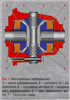

Многодисковые дифференциалы(см рис. 5)
Его основное отличие от симметричного дифференциала заключается в наличии подпружиненного пакета фрикционных дисков, одна из которых жестко связана с корпусом, а другая с полуосевыми шестернями.
При разных оборотах колес полуосевые шестерни дифференциала вращаются быстрее или медленнее корпуса. За счет этого между фрикционными дисками возникают силы трения, препятствующие свободному вращению шестерен, то есть осуществляющие частичную блокировку. Соответственно на отстающем колесе увеличивается крутящий момент и сила тяги.

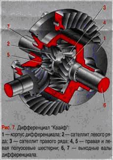

Дифференциал "Квайф"(см рис. 7)
Конструкция механизма, зарегистрированного под торговой маркой "Квайф"(Quaife). Сателлиты у него расположены в два ряда параллельно оси вращения корпуса. Причем они крепятся не на осях, а находятся в закрытых с обоих концов отверстиях корпуса. Правый ряд сателлитов входит в зацепление с правой полуосевой шестерней, левый - с левой. Кроме того, сателлиты из разных рядов зацепляются между собой попарно. Все зубчатые колеса имеет винтовые зубья.
Когда одно из колес начинает отставать, связанная с ним полуосевая шестерня начинает вращаться медленнее корпуса и поворачивать входящий с ней в зацепление сателлит. Он передает движение связанному с ним сателлиту из другого ряда, а тот, в свою очередь, на полуосевую шестерню. Так обеспечиваются разные обороты колес на повороте. Благодаря разности крутящих моментов на колесах в винтовом зацеплении возникают осевые и радиальные силы, прижимающие полуосевые шестерни и сателлиты торцами к корпусу. Последние также прижимаются вершинами зубьев к поверхности отверстий, в которых они расположены. За счет этого возникают силы, осуществляющие частичную блокировку, что увеличивает силу тяги на отстающем колесе и, соответственно, суммарную силу тяги автомобиля, повышая его проходимость.
Величина коэффициента блокировки зависит от угла наклона зубьев сателлитов и полуосевых шестерен. Устанавливая в корпус комплекты сателлитов и шестерен с различным углом наклона зубьев, изменяют коэффициент блокировки в зависимости от характеристик автомобиля и условий его применения.

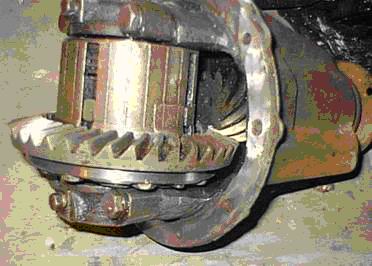

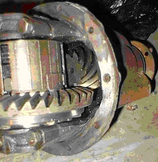

Обойдя большинство знакомых железячников и разборщиков Москвичей, я нашел то, что искал. У одного из них как раз завалялся необходимый мне дифф. Состояние редуктора практически идеальное.
На фотографиях(последние три) четко виден пакет фрикционов внутри корпуса дифференциала.
