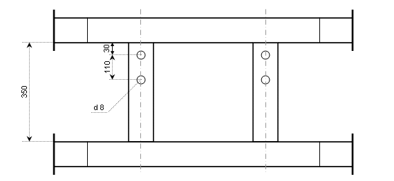

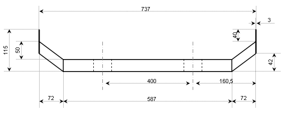

Схема №1
Вид сбоку.
Схема №2
Вид сверху.

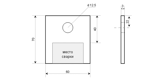

Схема №3
Крепежная пластина.

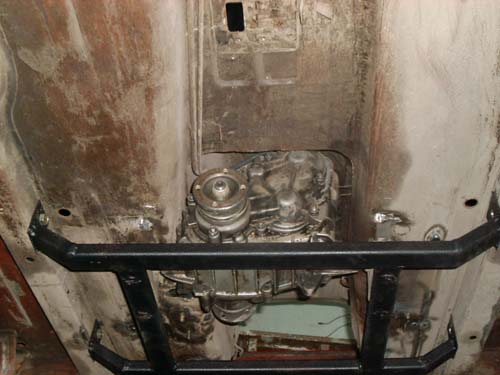

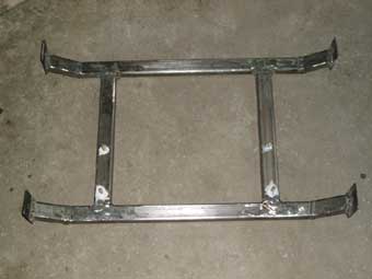

Фото№1
Подрамник сварен из кв.трубы 40*25

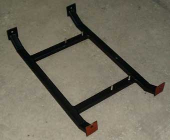

Фото№2
Грунт наносится кистью, а сверху покрывается - антигравием.

Фото№4
Подрамник закрепленный на кузове с раздаткой. Справа хорошо просматривается место где пройдет выхлопная труба (на фотогорафии ее еще нет)

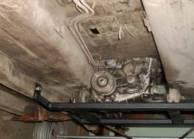

Фото№5
Итог работы!

А почему вы не поставили в лонжерон втулки? Ведь со втулками более качественне затянется конструкция, а так просто лонежерон прогибается и все, затяжа качественно не получается?
И еще зачем было шпильки приваривать? Ведь усложняется процесс сняти/установки? Может легче было просто отверстия просверлить и вставить туда этот болт и затянуть? И болт если чего проще менять...
Сообщение fast » 28 окт 2007 02:31
На счет втулок в лонжерон уже думал, возможно потом так и сделаю.
А на счет приваренных шпилек - дырки не хотел сверлить, к тому же при этом там тоже понадобилось-бы втулки ставить, иначе кв.труба прогнется...

Прошу прощения, но это один из худших вариантов подрамников - нет никаких регулировок, и не такая уж большая жесткость конструкции, как кажется на первый взгляд. При отсутствии втулок в лонжеронах вы получаете порваный лонжерон (не погнутый как говорилось раньше). Данную конструкцию достаточно сложно изготовить, т.к. при сварке металл ведет и может испортиться форма. Ставить сложно, т.к. сверлить лонжероны по горизонтали сильно мешаю выступающие вниз части тела вашего авто.
Все испробовано на личном опыте (кроме порванных лонжеронов - сразу вставлял втулки).
Есть конструкция значительно более надежная и с набором регулировок, но не могу разглашать ее чертежи. Поищите в сети - есть близкие, при доработке головой получите ту же.

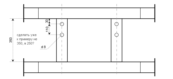

Артур (fast) я решил сделать подрамник, уже нарезал железо, и возник такой вопрос - почему подрамник такой широкий - ведь можно сделать поуже? - это ведь ничего не изменит или я что-то неправильно понимаю? :crazy:
Сообщение fast » 07 авг 2009 22:33
Я делал из расчета что бы потом снизу лист какого-нибудь легкого но прочного металла прикрутить в качестве надежной защиты картера раздатки и ПРОМЕЖУТОЧНОГО ВАЛА !

подрамник сделал чуть уже... :crazy:
Сообщение fast » 12 авг 2009 11:37
На сколько уже?
Shanson
Сообщения: 82
Зарегистрирован: 01 май 2008 23:04
Сообщение Shanson » 12 авг 2009 11:43
Артур я укоротил на глаз... примерно вместо 350 стало 220
