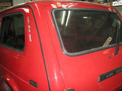

Этап второй, тонируем задние боковые стекла ("американкой", 15%) и устанавливаем их в проемы. Все резиновые уплотнители естественно новые...
Задние боковины. Тонировка на самом деле не сильная всего 15%, просто на фотке смотрится очень темной...
Заднее стекло установленное ранее так же имеет тонировку, но заводскую...

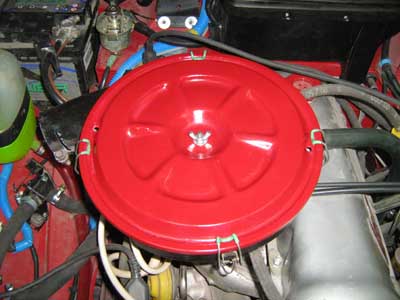

Окончательно установлен корпус воздушного фильтра. Фиксирующие пружины обрезинены, что бы не царапать краску на крышке.
