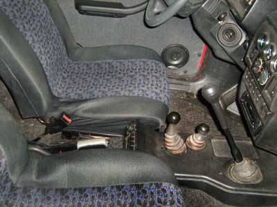

Пластиковые накладки сидений покрашены в черный цвет (ранее был коричневый)
Установлены все пластиковые накладки салона, плафоны освещения и ремни безопастности...
В плафонах установлены светодиодные лампы.
Светят очень ярко!!! и потребляют не много...
Сборка салона полностью завершена!

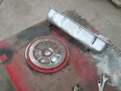

Клапанную крышку и крышку воздушного фильтра пришлось снять и перекрасить, т.к. старая краска потрескалась от температуры. На этот раз их покроют полимером!!!

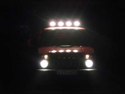

На крышу установлена съемная дуга с четыремя противотуманными фарами.
Уже почти все готово. Остались финальные штрихи...

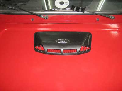

После долгих примеров и переборов всевозможных вариантов "ноздри", остановил свой выбор на самой простой! Ее и поставил!
