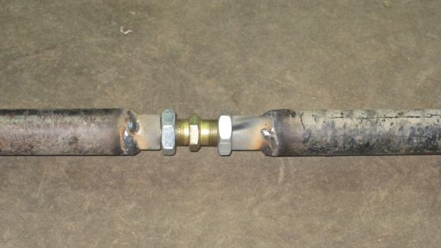

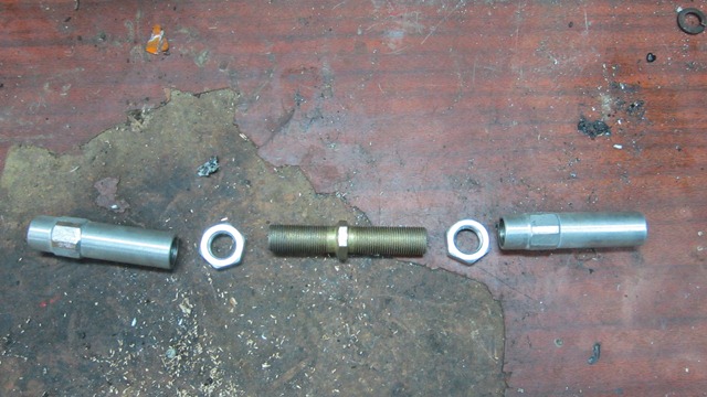

Для переделки понадобится 5 деталей (Рис.1): 2 сгона рулевых тяг от 2108 (втулка с гранями под гаечный ключ. С одной стороны правая резьба, а с другой - левая), сгон рулевой тяги от 2110 в виде двухстороннего болта с разнонаправленными резьбами, 2 гайки с правой и левой резьбой.

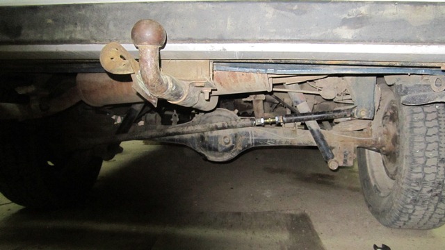

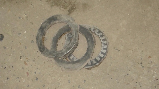

Снимается тяга панара (Рис.2). В моем случае, я также снимал амортизатор, чтобы подложить под пружины проставки (Рис.3). Можно замерить длину снятой тяги, чтобы после сборки она осталась неизменной. Затем перепиливаем тягу в любом понравившемся месте (Рис.4). Для того, чтобы сгоны 2108 легче зашли в тягу и чтобы не пришлось забивать их молотком, стачиваем на наждаке углы между гранями (на фото уже обточенные детали). Затем собираем всю регулировочную конструкцию, вставляем в обрезки тяги и смотрим на сколько изменилась общая длина тяги. Выпиливаем кусок соответственно изменению длины (Рис.5), снова собираем конструкцию и привариваем по кругу сгоны 2108 к обрезкам тяги (Рис.6). Таким образом получаем "тюнингованную" тягу (Рис.7). Собираем заднюю подвеску и регулируем центральным болтом (сгон 2110) положение моста, затягиваем контрагайки, удерживая центральный болт от проворачивания (Рис.8 ).
Примечание: В моем случае тягу понадобилось удлиннять так как я делал лифт подвески, поэтому я собирал тягу таким образом, чтобы сгон 2110 выкручивался из втулок. Если вы занижаете подвеску, то тягу вам придется укорачивать, поэтому собирайте таким образом, чтобы изменение длины тяги происходило путем вворачивания центрального болта во втулки.

Красиво получилось!вот оно как в сборе смотриться :good:
