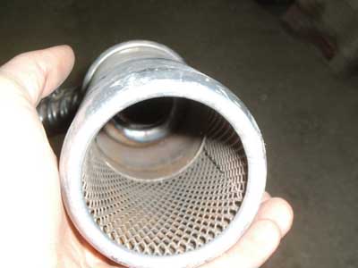

Сообщение fast » 23 фев 2007 20:39
Сегодня закончил установку выпускной системы...
Резонатор NEX с вваренным гофро-сильфоном (показан стрелкой).
Все покрыто жаропрочной краской.
Глушитель NEX "Элит" - с двумя трубами выведенными из разных камер глушителя.
Наконечник глушителя.
После установки.
Пока смотрится нелепо (сильно торчит), т.к. еще не установлен задний бампер.
Наконечник...
