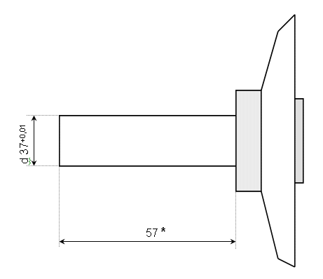

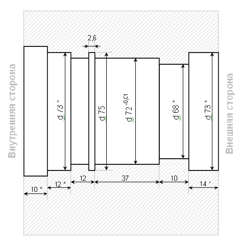

Габаритные размеры подшипника (37*72*37) позволяют установить его в передние ступицы Нивы, при условии некоторых «переделок». Необходимо немного уменьшить посадочный диаметр самой ступицы до 37 мм. И расточить поворотный кулак! Это наиболее сложный процесс т.к. требует координатной шлифовки (для изготовления идеального посадочного места под новый подшипник). Можно конечно обойтись простым токарным станком и хорошим токарем (это будет НАМНОГО дешевле!), но я решил на качестве не экономить и обратился профессионалам в этом деле, которые в свою очередь за «кругленькую» сумму изготовили все необходимые мне детали. Так же нужны специальные опорные шайбы толщиной 10,5мм. (см. чертежи ниже).

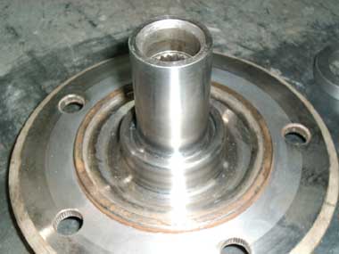

Лично я обратился к людям которые уже занимали подобными переделками (в Академгородке), и за очень «не малую» сумму денег они переточили ступицы под посадку новых подшипников, расточили (точнее расшлифовали) поворотные кулаки, изготовили опорные шайбы 4шт, попутно исправили «косяк» с шейкой под сальник на одной из ступиц, прошлифовали посадочные места под тормозной диск на ступицах, а так же запрессовали новые подшипники на свое место и установили стопорные кольца.

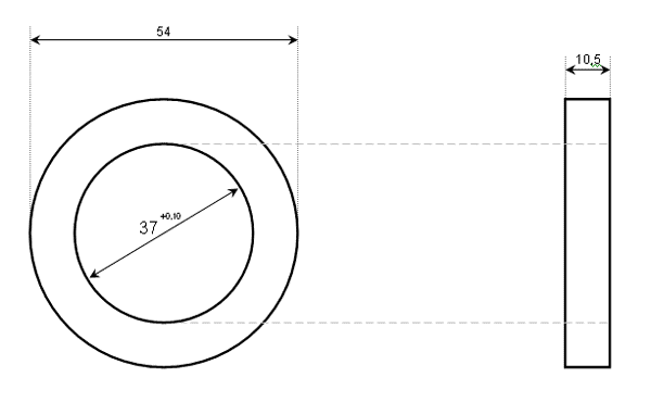

Далее запрессовываем ступицу в подшипник (в поворотном кулаке) не забыв установить при этом опорные шайбы (одну между шейком под сальник на ступице и подшипником, вторая устанавливается потом, с другой стороны подшипника, между подшипником и ШРУСом.)!

- Чертеж упорной шайбы (их необходимо 2шт. на каждую ступицу)
- niva_schaiba.gif (7.65 КБ) 108604 просмотра
- Чертеж модернизированного поворотного кулака (в разрезе)
- niva_pov_kulak_2.gif (17.71 КБ) 108613 просмотров
- Чертеж модернизированной ступицы
- niva_supica.gif (4.17 КБ) 108614 просмотров

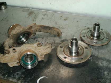

- Модернизированная ступица
- niva_stup_6.jpg (20.19 КБ) 108622 просмотра

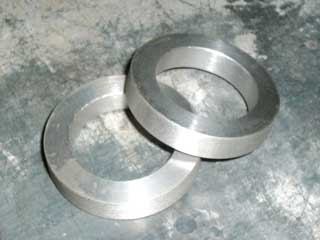

- Специальные опорные шайбы
- niva_stup_8.jpg (15.92 КБ) 108622 просмотра

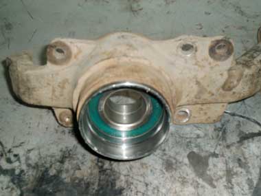

- Модернизированный поворотный кулак с запрессованным подшипником
- niva_stup_7.jpg (19.42 КБ) 108622 просмотра
- Комплект модернизированных деталей
- niva_stup_3.jpg (21.37 КБ) 108622 просмотра

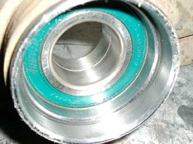

- Подшипник в поворотном кулаке (внешняя сторона кулака)
- niva_stup_5.jpg (23.84 КБ) 108622 просмотра

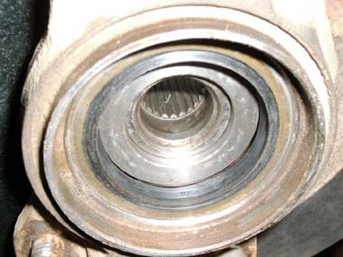

- Внутренняя часть кулака после сборки, просматривается наружняя опорная шайба под сальником
- niva_stup_2.jpg (25.54 КБ) 108622 просмотра

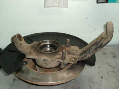

- Поворотный кулак со ступицей в сборе!
- niva_stup_1.jpg (15.76 КБ) 108622 просмотра
