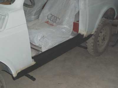

Ну вот... позади еще несколько дней долгой и тяжелой работы. Было нанесено несколько слоев филлера. Все зашкурено и "выведенно" практически до идеального уровня гладкости и ровности поверхности.
После завершения подготовки к покраске, я нанес на некоторые "проблемные" места - антигравий. Он пойдет под окраску...
После нанесения филлера
После нанесения антигравия на пороги

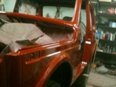

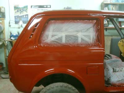

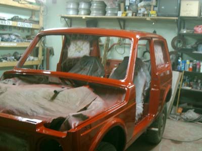

Ну а вот собственно и финал этой возни... ПОКРАСКА!
Сегодня наконец-то нанес три слоя красной краски! Результаты ниже на фото...
