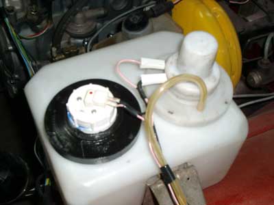

Завершил установку бачка омывателя (большой вместимости). Установил на него датчик низкого уровня воды от ВАЗ-2110 (см. фотки ниже).

- Большой бачок омывателя с насом и датчиком.
- niva_fast_87.jpg (20.1 КБ) 21973 просмотра
- Переделанный под данный бачок, датчик низкого уровня омывающей жидкости от ВАЗ-2110
- niva_fast_88.jpg (21.43 КБ) 21973 просмотра

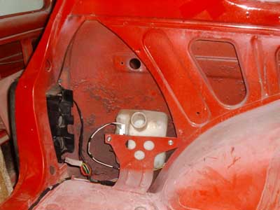

- Бачок омывателя заднего стекла.
- niva_fast_90.jpg (23.06 КБ) 21973 просмотра
