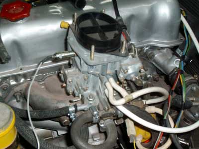

токо возник вопрос. Над штуцером с которого берется разрежение на регулятор трамблера есть еще 2 маленьких штуцера, на моем карбе от 8 они заглушены, и в литературе по карбам они тоже отглушены, на том же который у Кочегара они выведены, что к ним цеплять?
Сообщение fast » 04 окт 2008 22:56
Если ты про те что на фото ниже... то их можно смело заглушить, они идут на систему досжигания отработавших газов, в М2141 такой нет! она есть только в Ниве!

ага они самые

Карб у меня 21073, я так и сделал заглушил эти отверстия. Они ни на что не влияют. Но вот вопрос ? Карб промыл, жиелёры продул, а на холостых работает неустойчиво, обороты плавают, стабильно только с подсосом. :?
