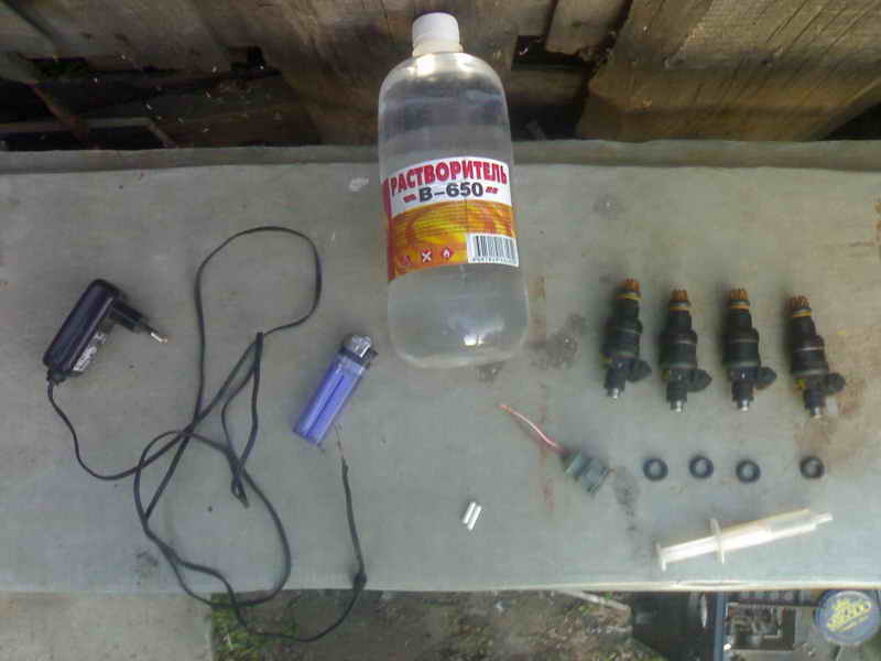

Сообщение Tomsk_customs » 14 мар 2010 04:15
итак, че можно сделать:
1) залить в бак промывку винс
2) снять форсы, подать напругу (я брал 5 вольт от зарядника для мобилы), как откроются-промывать из медицинского шприца винсом или очистителем карбюратора, до появления нормального факела распыла (однородного, а не со струями и косого))
3) форсы снимаются вместе с рампой, клапаном и бензонасосом: делаешь замкнутую систему, по которой гоняешь промывку, форсы открывать прошлым способом.
4) отдать на сторону или ультразвук.
ещё, у форсунок полярность хоть и определена на корпусе, но это не критично.
когда мыл, сфотал что надо, только от 650 растворителя краска слезла и результат хуже карбклинера или винса (кстати эти растворы можно использовать многократно) :crazy:
Сообщение Wolkodaff » 14 мар 2010 05:38
когда мыл, сфотал что надо, только от 650 растворителя краска слезла и результат хуже карбклинера или винса (кстати эти растворы можно использовать многократно) Crazy
Вот процесс бы по подробнее,а?
