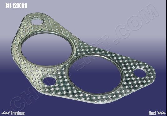

Да не, у меня на шестом двигателе была прокладка что-то вроде этой.

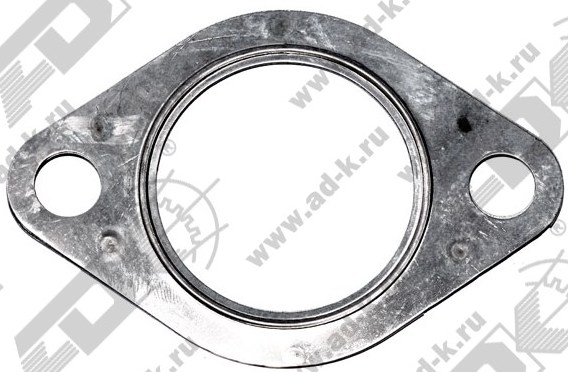

Вот, вот такая у меня сейчас из листа металлического толщиной меньше миллиметра и ободок на 1-1,5 миллиметра выпирает. Ещё идейку придумал: сниму со своей размеры и пойду по магазинам такую же только металлоасбестовую искать.

Я брал в exist'е прокладку Bosal 256-073 - она что-то типа паранита/азбеста с металлической арматурой, ну и естественно с металлическим кольцом!
То, что прокладка у тебя не сминается - проверь привалочную плоскость, она должна быть гладкой! Особенно обрати внимание на места возле болтов (шпилек)
