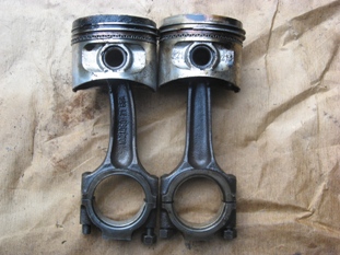

Конструктор писал(а):Один это просто хорошо 3 это гораздо веселее, Думаю это болячка 213 движков.
Нифига себе болячка. Мне кажется, что на этой машине куда то занырнули.
Конструктор
Сообщения: 97
Зарегистрирован: 23 апр 2009 22:24
Сообщение Конструктор » 06 июн 2011 16:46
Скорее греванули не хило.
Сообщение Анатолий » 06 июн 2011 17:31
Или зачпясти изначально были с "душком", при перегреве вылезло бы, а утопление - топили мы БЭХу в Молчаново в Оби, хапнула воды через воздухан...

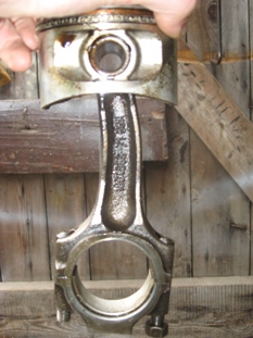

Фотосессия шатуна
Сообщение Анатолий » 06 июн 2011 23:01
Как будто так и надо, очень интересно...
Сообщение Sirius13 » 07 июн 2011 08:48
:shock: Зачет!
Сообщение Сельский » 07 июн 2011 09:34
*******!! ваще ********!!
Сообщение Sirius13 » 07 июн 2011 09:51
И ведь работало!
Сообщение Canon » 07 июн 2011 12:41
Тюнинг и доработка шатуна ) Создавай тему,типа мощу увеличит и тд :oops:
Сообщение 3AMEP3 » 07 июн 2011 12:48
А если все так же загнуть, тогда можно на 80-м ездить)
